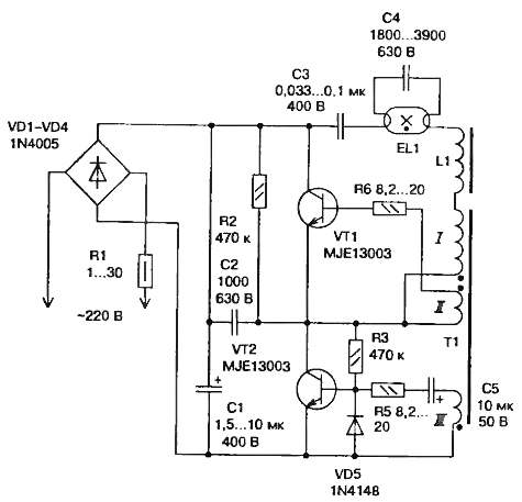

Рис. 1. Принципиальная схема полумостового инвертора с самовозбуждением на MJE13003
