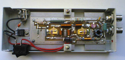

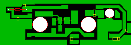

Вся информация естественно предназначена только для того, ЧТОБЫ ОБЛЕГЧИТЬ СПЕЦИАЛИСТАМ РЕМОНТ ДАННОГО ИЗДЕЛИЯ , а не покупать каждый раз как сломается новое из-за того что схема отсутствует. А вообще лично мне эта схема напоминает одну довольно распространенную в сети (Кстати работает данное изделие очень хорошо FM и ТВ (комнатные антенны) глушит напрочь. ТВ при работе на внешнюю (через этаж в ЖБ знании) очень сильные помехи по всем каналам

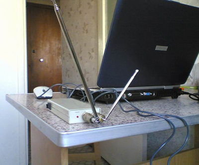

  • малогабаритность и наличие двух телескопических антенн позволяют оперативно устанавливать систему и обойтись без прокладки рамочных антенн по периметру помещений
  • возможность питания от аккумуляторов позволяет использовать систему вне помещений (например, в автомобиле).
