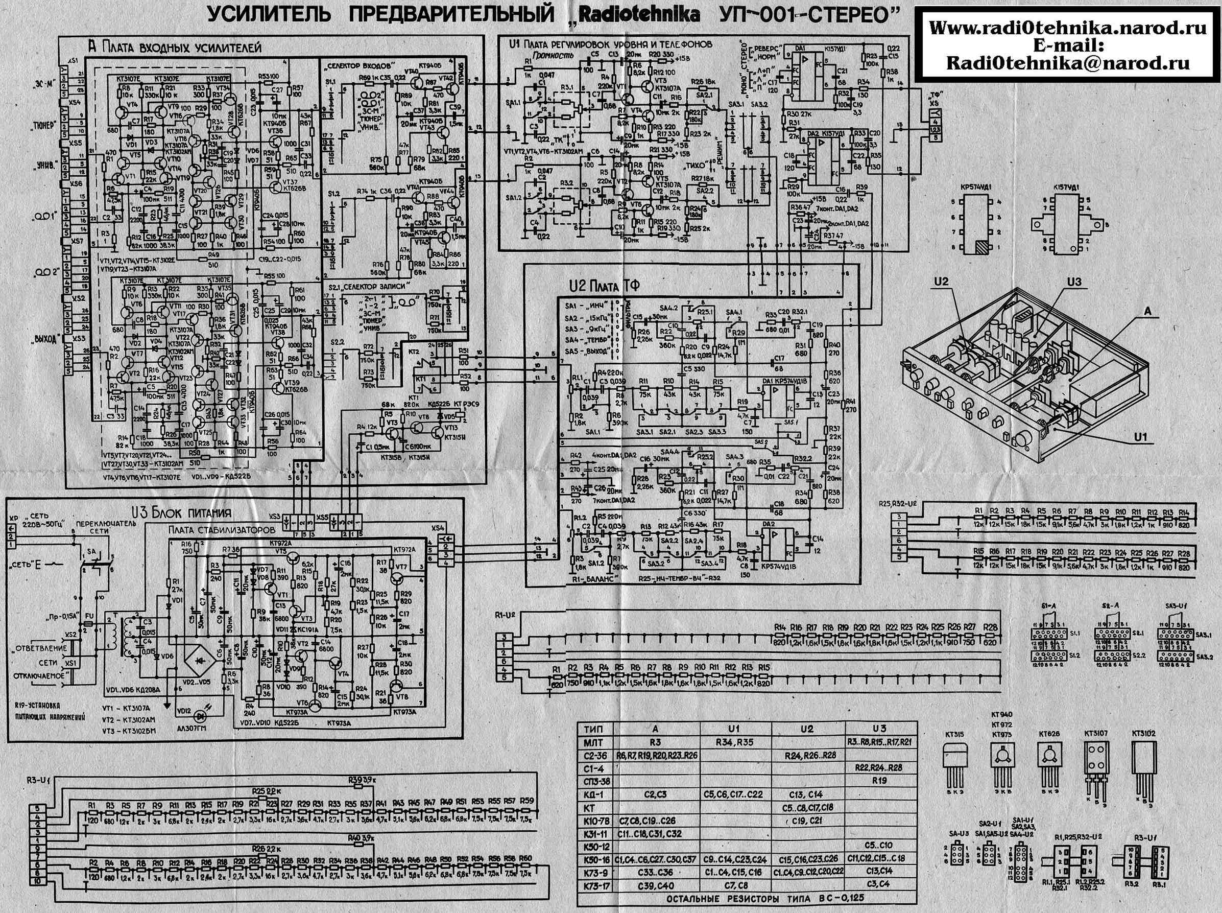

Схему принципиальную можно скачать здесь:520KB

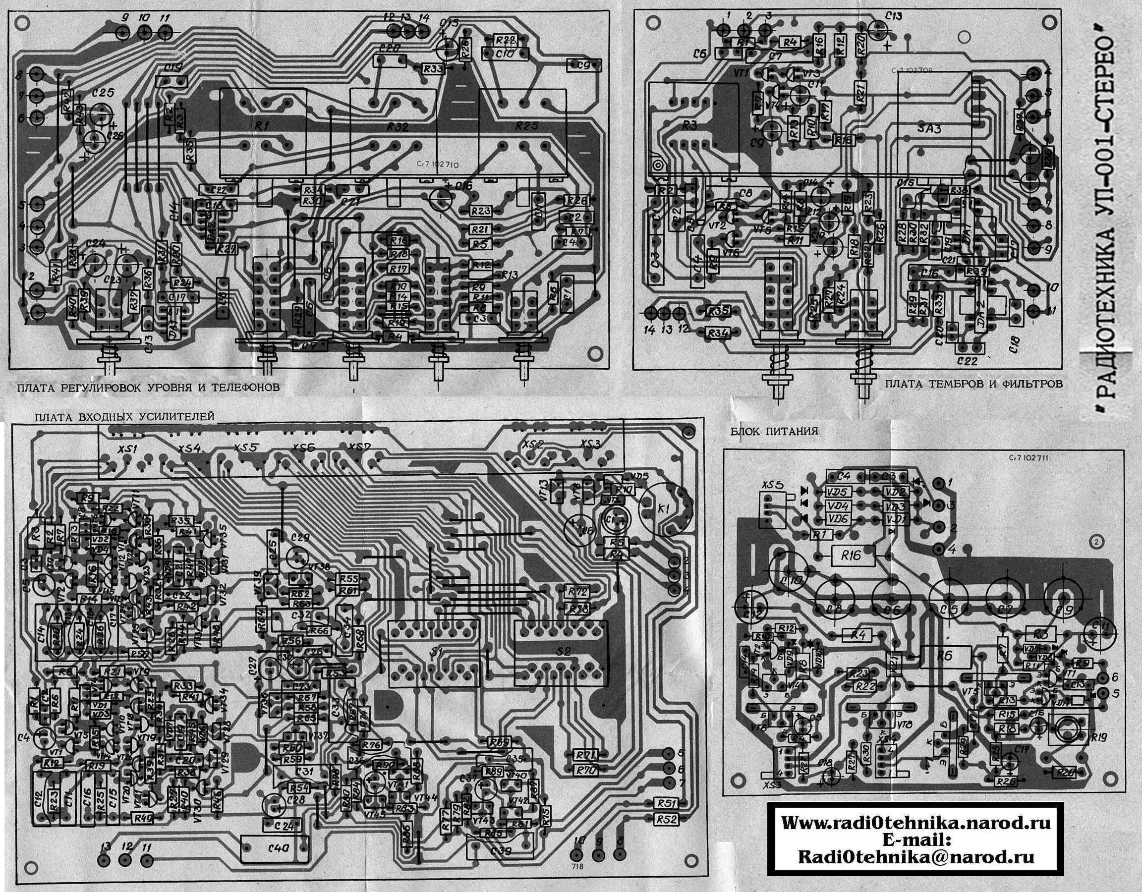

рисунок печатных плат:490KB
