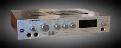

Краткое описание усилителя
Усилитель полный RADIOTEHNIKA У-101-стерео соответствует требованиям технических условий 2.039.001ТУ.
Усилитель предназначен для высококачественного усиления монофонических и стереофонических звуковых программ от электропроигрывающих устройств, магнитофонов, радиоприемных устройств (тюнеров) и других источников программ.
Оптимальные условия работы усилителя и достижение максимальных качественных показателей обеспечиваются при совместной работе с блоками комплекса «Радиотехника 101-стерео» (электропроигрыватель «Радиотехника ЭП-101-стерео», тюнер «Радиотехника Т-101-стерео», магнитофона-приставки «Радиотехника М-201-стерео»).
Усилитель имеет вспомогательные устройства:
- Переключатель входов различных источников программ
- Переключатель видов работы (моно - стерео)
- Переключатель оперативного управления работой сдвумя магнитофонами
- Переключатель отключения тонкомпенсации
- Плавные регуляторы громкости, стереобаланса, тембра низких и высоких частот
- Индикатор выходной мощности
- Электропроигрывающее устройство с магнитным звукоснимателем без УПЗ (вход корректирующий)
- Тюнер
- Стационарный радиоприемник, телевизор
- Два магнитофона для воспроизведения
- Два магнитофона для записи
- Две акустические системы
- Головные стереотелефоны

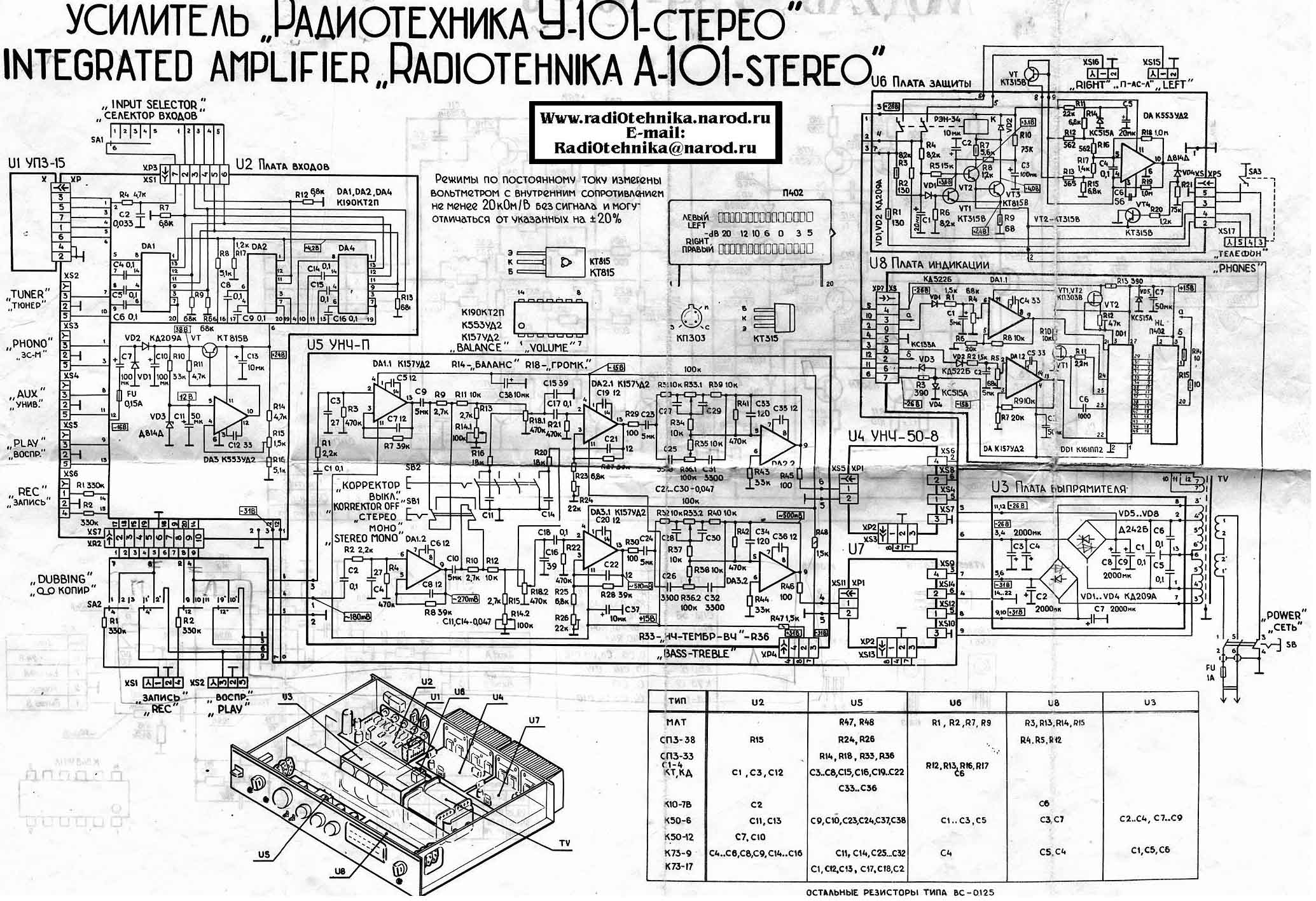

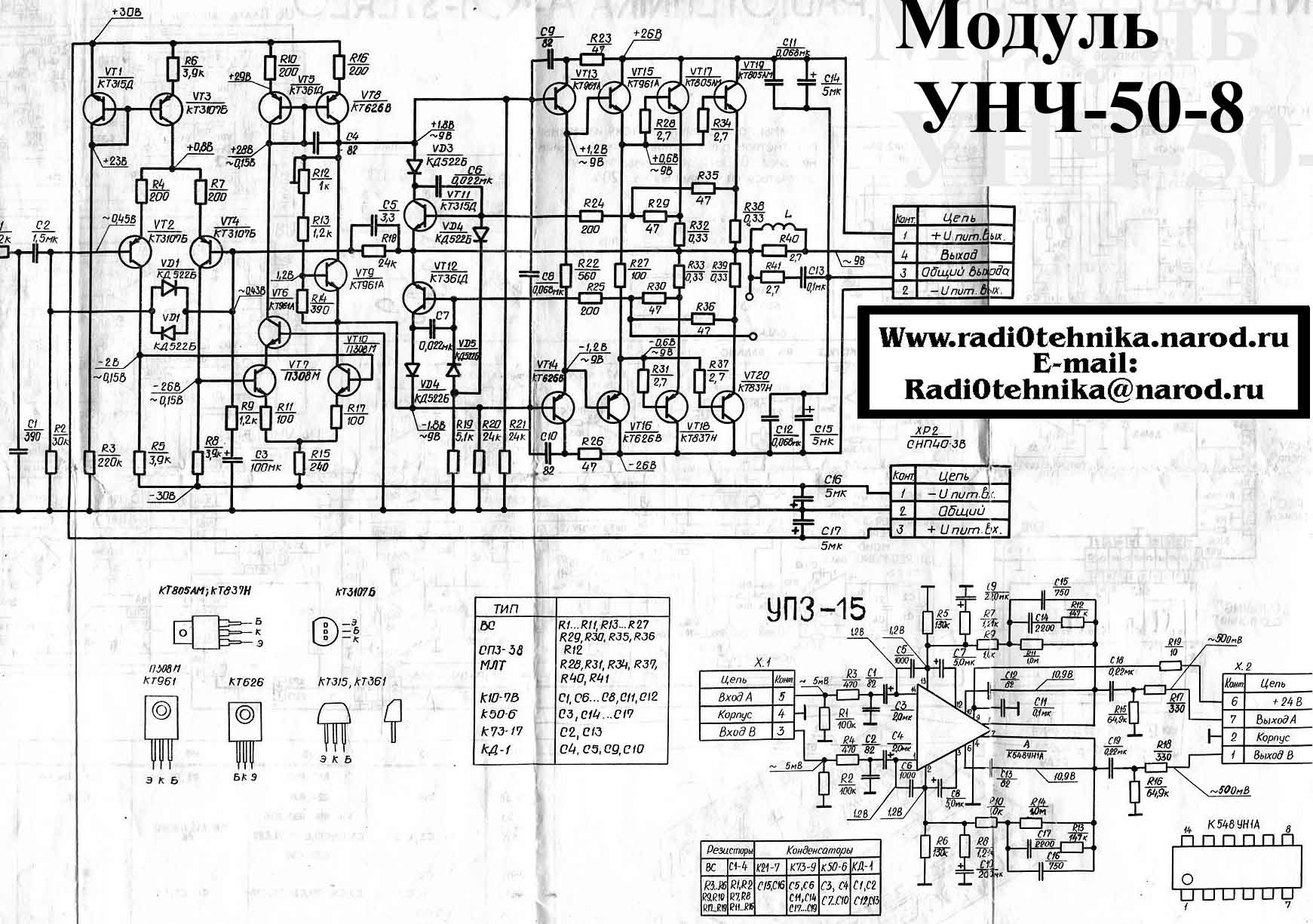

Схему принципиальную можно скачать здесь:1й лист-390KB; 2й лист-240KB
