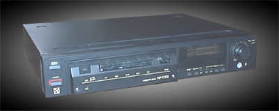

Краткое описание магнитофона-приставки
Стереофонический магнитофон-приставка «Радиотехника МР-7301 М-стерео» относится к 3 поколению радиоаппаратуры, соответствует требованиям 3.831.002 ТУ и предназначен для записи и воспроизведения звука на магнитных лентах с активным слоем типов Fe2O3 или CrO2, размещенных в компакткассетах.
Магнитофон позволяет производить запись с микрофона (рекомендуемый тип МЭК-11СН), электрофона, телевизора, приемника, тюнера, электропроигрывателя (кроме электропроигрывателя, имеющего выход магнитной головки без предварительного усилителя звукоснимателя-УПЗ), другого магнитофона и с радиотрансляционной линии как непосредственно, так и через усилительно-коммутационное устройство.
Оптимальные условия работы магнитофона и достижения максимальных качественных показателей обеспечиваются при совместной работе с блоками комплексов «Радиотехника».
Магнитофон имеет клавишный переключатель ркжимов работы, вакуумнолюминисцентный индикатор уровня записи и воспроизведения с электронным счетчиком расхода ленты, раздельный по каналам регулятор уровня записи, активную систему шумопонижения, переключатель типа ленты.
Магнитофон имеет также следующие вспомогательные устройства и выполняемые функции:
- Возможность временной остановки ленты
- Устройство оперативного отключения источника записи
- Автоматическую остановку при окончании ленты
- Возможность подключения стереотелефонов (рекомендуемый тип ТДС-7)
- Устройство «ПОМЯТЬ» в счетчике расхода ленты

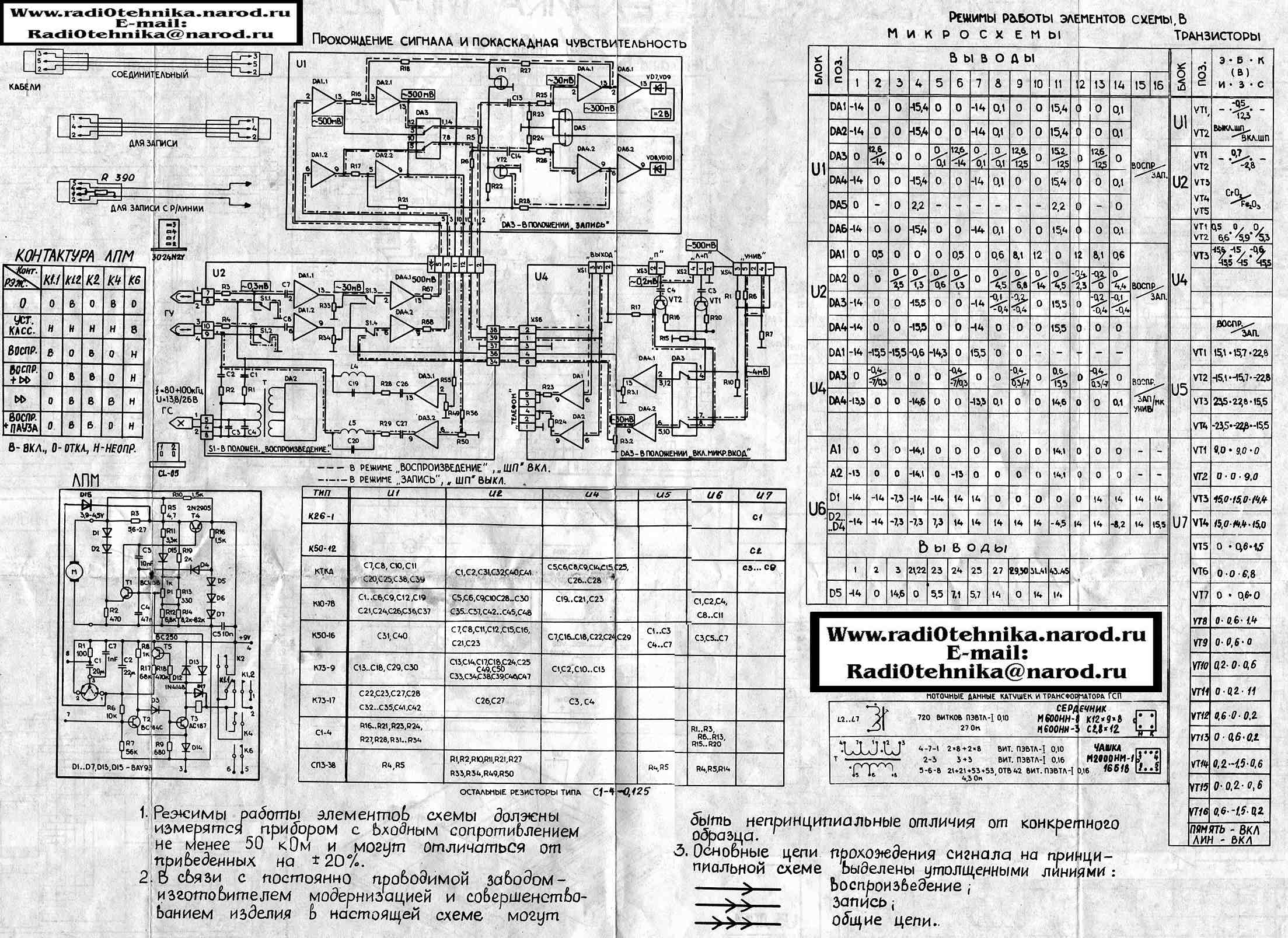

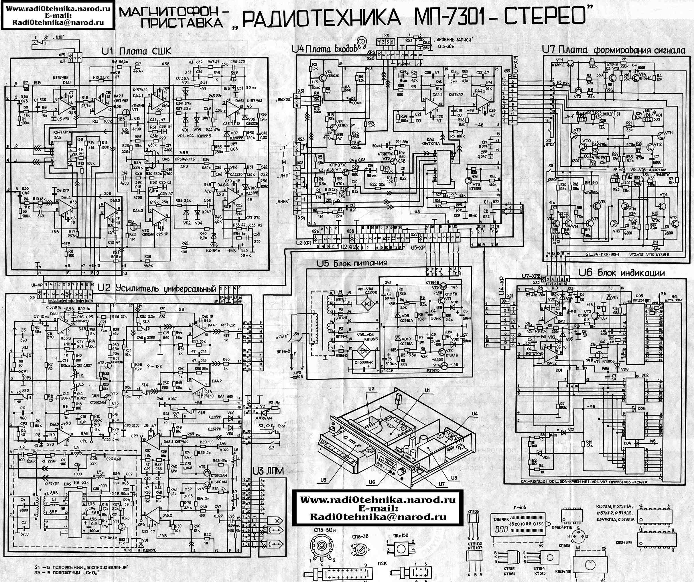

Схему принципиальную можно скачать здесь:1й лист -580KB; 2й лист -400KB
