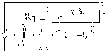

Схема радиопередатчика приведена на рис.1. Устройство содержит минимум необходимых деталей и питается от батарейки для электронных часов напряжением 1,5В.
Рис.1. Радиопередатчик с питанием от батареи 1,5 В.
При столь малом напряжении питания и потребляемом токе 2-3мА сигнал этого радио микрофона может приниматься на удаление до 150м. Продолжительность работы около 24 часов. Задающий генератор собран на транзисторе VТ1 типа КТ368, режим работы которого по постоянному току задаются резистором R1. Частота колебания задается контуром на базовой цепи транзистораVТ1.Этот контур включает в себя катушкуL1,конденсаторС3 и емкость цепи база-эмиттер транзистора VТ1, в коллекторную цепь которого в качестве нагрузки включен контур, состоящий из катушки L2 и конденсаторов С6, С7. Конденсатор С5 включен в цепь обратной связи и позволяет регулировать уровень возбуждения генератора.
В автогенераторах подобного типа частотная модуляция производиться путем изменения потенциалов выводов генерирующего элемента. В нашем случае управляющее напряжение прикладывается к базе транзистораVТ1, изменяя тем самым напряжения смещения на переходе база-эмиттер и, как следствие, изменяя емкость перехода база-эмиттер. Изменение этой емкости приводит к изменению резонансной частоты колебательного контура, что приводит к появлению частотной модуляции. При использовании УКВ приемника импортного производства требуемая величина максимальной девиации несущей частоты составляет 75кГц (для отечественного стандарта 50кГц) и получается при изменении напряжения звуковой частоты на базе транзистора в диапазоне 10-100мВ. Именно по этому в данной конструкции не используется модулирующий усилитель звуковой частоты. При использовании электретного микрофона с усилителем, например, МЭК-3, М1-Б2 "Сосна", уровня сигнала, снимаемого непосредственно с выхода микрофона, оказалось достаточно для получения требуемой девиации частоты радиомикрофона. Кондесатор С1 осуществляет фильтрацию колебаний высокой частоты. Конденсатором C7 можно в небольших пределах изменять значение несущей частоты. Сигнал в антенну поступает через конденсатор С8, емкость которого специально выбрана малой для уменьшения влияния возмущающих факторов на частоту колебаний генератора. Антенна сделана из провода или металлического прутика длинной 60-100 см. Длину антенны можно уменьшить, если между ней и конденсатором С8 включить удлинительную катушку L3 (на рис.1 не показана). Катушки радиомикрофона бескаркасные, диаметром 2,5мм, намотаны виток к витку. Катушка L1 имеет 8 витков, катушка L2- 6 витков, катушка L3- 15 витков провода ПЭВ 0,3.
При настройке устройства добиваются получения максимального сигнала высокой частоты, изменяя индуктивности катушек L1 и L2. Подбором конденсатора С7 можно немного изменять величину несущей частоты, в некоторых случаях его можно исключить совсем.
