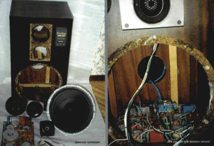

После того как создана необходимая материальная база, можно приступать к вскрытию. Его проще всего выполнить, уложив пациента “на спину“ громкоговорителями вверх. Теперь рекомендуем придерживаться следующей последовательности операций.
Вначале снимаются декоративные накладки громкоговорителей, а затем из корпуса извлекаются и они сами. При этом все соединительные провода аккуратно отпаиваются. Будьте особо внимательно при демонтаже низкочастотника 100ГДН-3 - этот процесс вследствии немалого веса динамика представляет собой весьма непростую задачу. Затем отвинтите шильдик платы индикации и отпаяйте соединительные провода от светодиодов. После герметизации отверстия под платой светодиоды и шильдик устанавливаются на прежнее место.
После этого через отверстие НЧ-головки можно приступить к демонтажу плат разделительного фильтра и УЗ. Но прежде нужно отпаять провода от входных клемм и розетки СГ-5 на задней стенке корпуса и отвинтить 6 гаек по периметру платы фильтра. Извлеченные платы отделяют друг от друга, после чего УЗ выбрасывается.

На следующем этапе работ необходимо удалить все соединительные проводники на плате фильтров, выпаяв их или откусив бокорезами. Оттуда вынимаются также резисторы R6, R7 и R9 (по схеме завода-изготовителя). Теперь ВЧ-головка напрямую подключается параллельно резистору R4 (“плюсом“ к С13). Соответственно, басовик должен быть подключен параллельно цепочке C12-R3 (“плюсом“ к С12). Таким образом, электрическая схема кроссоверов заметно упрощается.
Теперь надо заменить внутреннюю разводку. В данном случае при монтаже платы фильтра был использован акустический кабель Vampire Wire OFC Speaker Cable с поперечным сечением 2.5 кв.мм. Им же подключены СЧ- и ВЧ-громкоговорители. В цепи низкочастотника (от кроссовера к входным клеммам) применялся провод с увеличенным сечением проводников до 4 кв.мм., его желательно припаивать с учетом предпочтительного направления протекания тока (обычно совпадает с направлением маркировки). Следует иметь в виду, что характер звучания большинства акустических кабелей может заметно улучшиться после нескольких часов прослушивания. Поэтому будет далеко не лишним предварительно “прогреть“ новые проводники, погоняв их перед началом монтажа.

И еще несколько практических советов. Для уменьшения количества соединительных проводников целесообразно отказаться от использования монтажных пистонов на плате фильтров, а вместо них применять выводы резисторов и конденсаторов, припаивая остальные элементы схемы непосредственно к ним. Для уменьшения влияния возвратного тока мощного басовика на цепи СЧ- и ВЧ-головок подключение минусовой шины НЧ-, СЧ-, и ВЧ-звеньев к “минусу“ входной шины следует произвести только в одной точке. Для этой цели удобно использовать соответствующий вывод конденсатора C8 или C11.
После этого плата кроссовера устанавливается на старое место в корпусе акустической системы.
Для монтажа новых входных клемм нужно снять круглую пластмассовую крышку на задней стенке АС и удалить старые, после чего расточить отверстия до необходимого диаметра. После установки универсальных зажимов к ним с внутренней стороны подключается провод от платы фильтров (если припаять его не удастся, придется применять разъемы “вилочки“, которые плотно прикручиваются гайками изнутри). Затем крышка с разъемами устанавливается на прежнее место.
Теперь можно приступить к подсоединению и установке громкоговорителей. Советуем отмерить отрезки соединительного кабеля с небольшим запасом, так как это упростит операцию. Сначала монтируется среднечастотник. Так как у 30ГДС-1 отсутствует маркировка полярности выводов, следует ее определить при помощи 1.5 вольтовой батарейки, отмечая смещение диффузора при смене ее полярности. Установив СЧ-головку, желательно загерметизировать отверстие для ввода его бокс соединительных проводов. Затем устанавливается “пищалка“, после чего динамики закрываются декоративным шильдиком. Вторые концы соединительных кабелей громкоговорителей припаиваются к выводам соответствующих элементов на плате фильтров.
