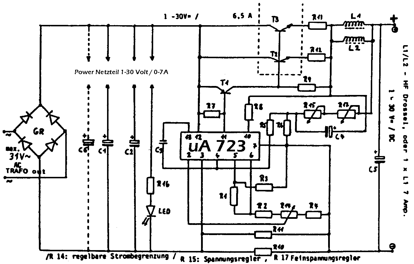

Предлагаю вашему вниманию несложную схему блока питания на микросхеме uA723, с регулировкой напряжения от 1,2-30В и тока от 0-7А.
Возможно применение в школе , лаборатории , компьютерной технике и так далее. Предлагается входное напряжение настраивать (делить) при помощи переключателя для того чтоб транзисторы при малом напряжении не так много мощности сжигали . Поэтому переключение от 15 до 28 Вольт рекомендуется . Переключатель нужно взять помощнее , или использовать реле . Транзисторы
T2 и T3 поставить на хороший теплоотвод .

Список деталей
  R1 8,2K   L1 Ферритовый дроссель
  R2 4,7K   L2 Ферритовый дроссель
  R3 1,5K   C1 Электролит 4700 мкф/63Volt
  R4 100 Ohm   C2 Электролит 4700 мкф/63Volt
  R5 620 Ohm   C3 560pf Syroflex
  R6 330 Ohm   C4 Электролит 2,2 мкф/63Volt
  R7 240 Ohm   C5 Электролит 4,7мкф /63Volt
  R8 240 Ohm   T1 BD 244
  R9 82 Ohm   T2  2N 3772
  R10 0,15 Ohm / 5Watt   T3 2N 3772
  R11 0,15 Ohm / 5Watt   IC1 uA 723
  R12 0,15 Ohm / 5Watt   D1 -D4  P600B (oder vergleich)
  R13 0,15 Ohm / 5Watt   D5  LED rot
  R14 Poti 470 Ohm
  R15 Poti 10K
  R16 1,8K
  R17 Poti 470 Ohm
