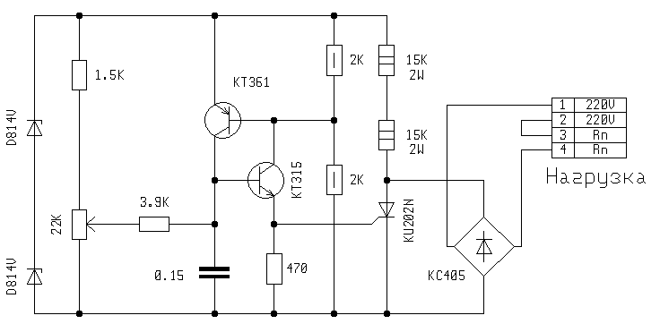

Вторая до 1 кВт - это на основе идеи от какого-то промышленного регулятора который пришлось ремонтировать лет 15-20 назад. Мастерил не раз, работает без наладки и других проблем. Естественно диоды и тиристор на радиатор при мощности более 300 ватт. Если меньше то хватает самих корпусов деталей для охлаждения.
Дома в люстре применял, а на работе схема помогала когда обед готовили на плитке (было дело по командировкам мотался). Детали правда сейчас указаны современные. Раньше транзисторы были типа МП38 и МП41.
Рис.2. Регулятор мощности до 1 кВт (0%-100%)
