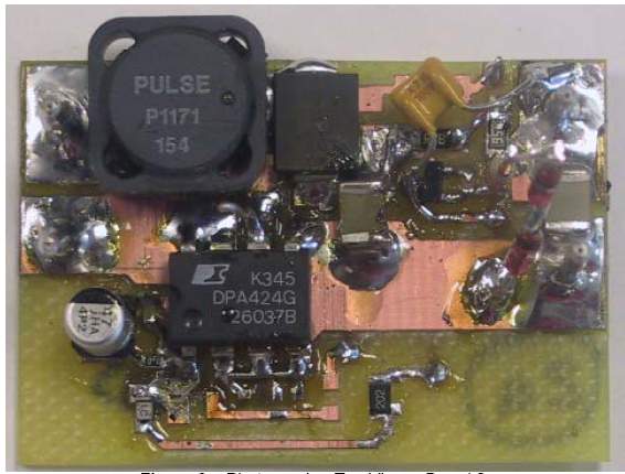

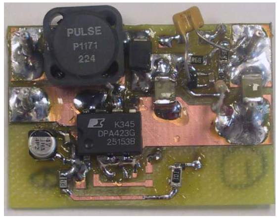

Внешний вид источников питания.
1. ИИП 20W
2. ИИП 30W.

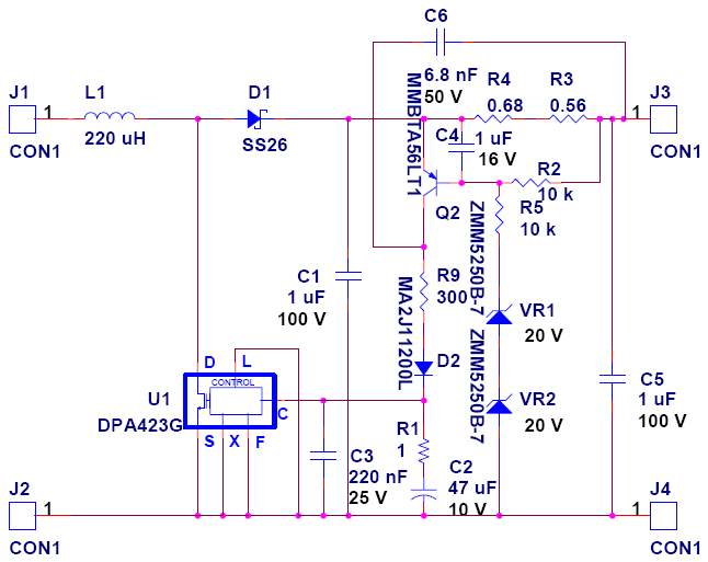

Схемы электрические принципиальные.
1. ИИП (20W)

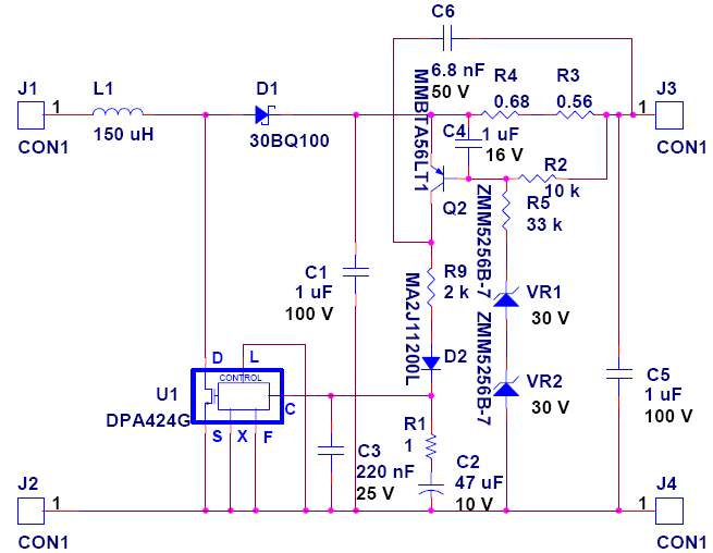

2. ИИП (30W)

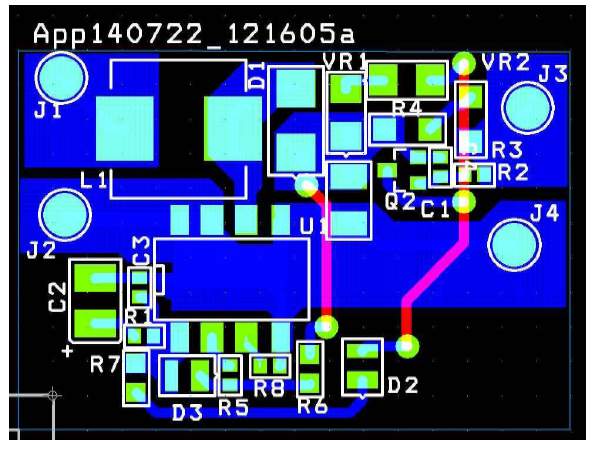

Пример печатной платы:

1. ИИП (20W)
N
Кол-во
Обозн.
Описание
Part number
Производитель
1 2 C1 C5 1 uF, 100 V, Ceramic, X7R, 1210 12101C105KAT2A AVX
2 1 C2 47 uF, 10 V, Tant Electrolytic, B Case, SMD T491B476M010AS Kemet
3 1 C3 220 nF, 25 V, Ceramic, X7R, 0603 06033D224KAT2A AVX
4 1 C4 1 uF, 16 V, Ceramic, X5R, 0603 GRM188R61C105KA93D Murata
5 1 C6 6.8 nF, 50 V, Ceramic, X7R, 0805 ECJ-2VB1H682K Panasonic
6 1 D1 60 V, 2 A, Schottky, SMD, DO-214AA SS26 Vishay
7 1 D2 40 V, 0.2 A, Switching, 50 ns, Smini 2p MA2J11200L Panasonic
8 4 J1 J2 J3 J4 Test Point, 0.060 (1.529mm) Dia X 0.580
(14.73 mm) long Brass, Ti over Cu, SMT
1248-580-SP Zierick
9 1 L1 220 uH, 1.00 A, SMD P1171.224T Pulse
10 1 Q2 PNP, Small Signal BJT, 80 V, 0.5 A, SOT-23 MMBTA56LT1 On Semiconductor
11 1 R1 1 R, 5%, 1/10 W, Metal Film, 0603 ERJ-3GEYJ1R0V Panasonic
12 2 R2 R5 10 K, 5%, 1/10 W, Metal Film, 0603 ERJ-3GEYJ103V Panasonic
13 1 R3 0.56 R, 1%, 1/4 W, Metal Film, 1206 ERJ-8RQJR56V Panasonic
14 1 R4 0.68 R, 1%, 1/4 W, Metal Film, 1206 ERJ-8RQJR68V Panasonic
15 1 R9 300 R, 5%, 1/4 W, Metal Film, 1206 ERJ-8GEYJ301V Panasonic
16 1 U1 DPA-Switch, DPA423G, SMD-8 DPA423G Power Integrations
17 2 VR1 VR2 20 V, 5%, 500 mW, DO-213AA (MELF) ZMM5250B-7 Diodes Inc
23 Всего
2. ИИП (30W)
N
Кол-во
Обозн.
Описание
Part number
Производитель
6 1 D1 100V, 3 A, Schottky, SMC SS26 Vishay
8 4 J1 J2 J3 J4 Test Point, 0.060 (1.529mm) Dia X 0.580 (14.73 mm) long Brass, Ti over Cu, SMT 1248-580-SP Zierick
12 1 R2 10 K, 5%, 1/10 W, Metal Film, 0603 ERJ-3GEYJ103V Panasonic
13 1 R3 0.56R, 1%, 1/4 W, Metal Film, 1206 ERJ-8RQJR56V Panasonic
15 1 R5 33 K, 5%, 1/10 W, Metal Film, 0603 ERJ-3GEYJ333V Panasonic
16 1 R9 2 K, 5%, 1/4 W, Metal Film, 1206 ERJ-8GEYJ202V Panasonic
17 1 U1 DPA-Switch, DPA424G, SMD-8 DPA424G Power Integrations
18 2 VR1 VR2 30 V, 5%, 500 mW, DO-213AA (MELF) ZMM5256B-7 Diodes Inc
23 Итого

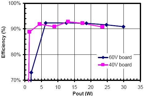

Графические характеристики:
1) Зависимость КПД от уровня потребляемой мощности.
