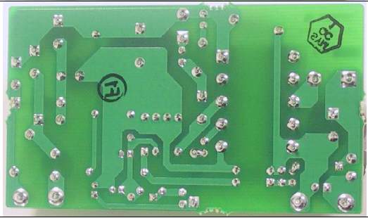

Внешний вид платы:
Рис.1 Внешний вид печатного узла (сверху).
Рис. 2 Внешний вид печатного узла (снизу).

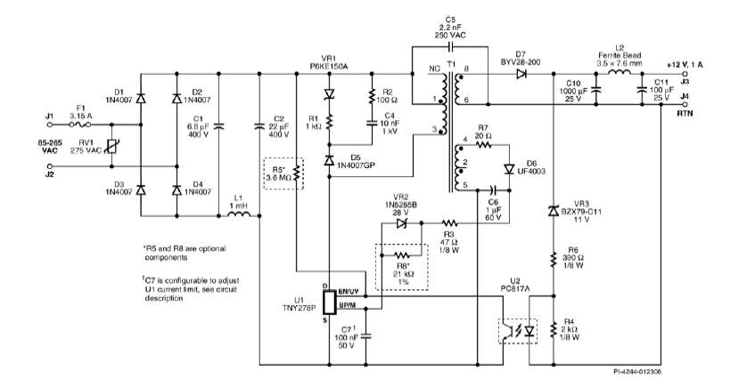

Схема источника питания:
Рис. 3 Схема источника питания.
Описание работы схемы:
1) Входной выпрямитель и фильтр.
Переменное напряжение со входа выпрямляется диодами D1-D4. Конденсаторы С1 и С2 фильтруют выпрямленное напряжеие. Дроссель L1 вместе с конденсаторами С1 и С2 формируют П-образный фильтр для подавления дифференциальной помехи со входа.
2) Работа микросхемы TNY278P.
Микросхема TNY278P (U1) включает в себя генератор, контроллер, цепи запуска и защиты, а также мощный MOSFET транзистор.
Один контакт первичной обмотки силового трансформатора T1 подключен к положительному контакту конденсатора С2, когда как другой контакт этой обмотки подключен на пин DRAIN микросхемы U1. При начале рабочего цикла - контроллер отпирает MOSFET транзистор, через обмотку начинает расти ток, запасая энергию в сердечнике трансформатора. Когда ток достигает порогового значения, контроллер запирает MOSFET. Благодаря фазировке обмоток и полярности выпрямительного диода, запасенная в сердечнике энергия через выходной диод переходит в выходной конденсатор. При выключении MOSFET транзистора индукция рассеяния трансформатора провоцирует бросок тока через транзистор. Амплитуда этого броска лимитируется цепью RCD, состоящей из D5, C4 и R2. Резистор R2 ограничивает обратный ток через D5 в момент отпирания MOSFET транзистора.Это позволяет использовать в качестве диода D5 дешевый низкоскоростной диод.
Использую релейный метод управления (вкл/выкл) - U1 пропускае рабочие циклы для управления выходным напряжением на основе сигнала обратной связи на пин EN/UV. Перед тем, как запустить очередной рабочий цикл - микросхема проверяет сигнал на пине EN/UV и принимает решение будет сделан рабочий цикл или нет. Если ток через пин EN/UV меньше 115 uA, следующий рабочий цикл начинается и заказнчивается, когда ток через MOSFET достигает порога ограничения тока. Порог ограничения тока устанавливает контроллер, взависимости от мощности, потребляемой нагрузкой. При снижении потребления тока нагрузкой, соответственно падает порог ограничения.Это гарантирует то, что в любом случае при любой нагрузке рабочая частота будет находиться выше звукового диапазона. Кроме этого, если трансформатор при изготовлении пропитывается лаком, то звуковой шум практически исчезает.
3) Выходное выпрямление и фильтрация.
Диод D7 выпрямляет выход трансформатора T1. Пульсации выходного напряжения сведены к минимуму благодаря использованию Low ESR конденсатора С10. Высокочастотные шумы подавляются фильтром L2 C11.
4) Цепь обратной связи.
Уровень выходного напяжения определяется напряжением на диоде Зенера VR3, R6 и светодиодом оптопары U2. Величина резистора R4 рассчитывается исходя из условий тока через VR3 на уровне 0,5 mA. Резистор R6 ограничивает максимальный ток во время изменения нагрузки. Номиналы R4 и R6 могут быть незначительно изменены для точной подстройки порога выходного напряжения. Когда выходное напряжение превышает выходной порог, светодиод U2 начинает светить, При этом на первичной стороне, фототранзистор U2 открывается и замыкает ток EN/UV на землю. Как говорилось ранее, перед каждым циклом микросхема проверяет уровень тока EN/UV. Если он больше 115 uA - соответственно следующий рабочий цикл пропускается. При таком варьировании рабочих циклов величина выходного наряжения поддерживается на требуемом уровне с хорошей точностью. Если требуется большая точность в установке выходного напряжения, вместо VR1 можно использовать микросхему TL431.
5) Помехоподавление.
Входной Пи фильтр - С1, L1 и C2 снижает уровень дифференциальной помехи. Специальная технология намотки трансформатора (E-Shield) используется, чтобы подавить синфазную помеху. Резистор R2 и конденсатор С4 подавляют высокочастотный "звон" в момент, когда силовой транзистор запирается. Если рассмотреть все вышеописанное и прибавить к этому функцию помехоподавления frequency jitter, то мы получим великолепный характеристики ЭМИ.
6) Выбор уровня ограничения тока.
Применив микросхему семейства TinySwitch-III, мы имеем возможность устанавливать необходимый нам уровень тока через силовой транзистор микросхемы U1. Это делается варьированием номинала конденсатора на пине BP/M (для более полной информации необходимо ознакомиться с документом Datasheet на конкретную микросхему).
- При установке конденсатора номиналом 0.1uF - выбирается стандартный уровень ограничения тока микросхемы. Применяется для обычных мощностей в закрытом адаптере.
- При установке конденсатора номиналом 1uF - уровень ограничения тока понижается, что в свою очередь понижает потери и повышает КПД.
- При установке конденсатора номиналом 10uF - уровень ограничения тока повышается, что увеличивает мощностные характеристики микросхемы (Рекомендуется для применения при открытом корпусном исполнении, либо в закрытом, но если нагрузка источника краткосрочна).

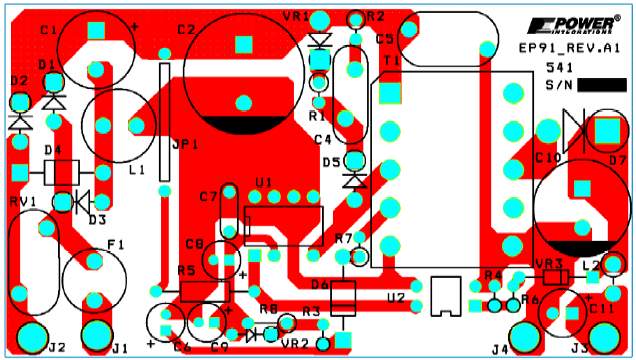

Пример печатной платы источника питания:
Рис.4 Пример PCB печатной платы.

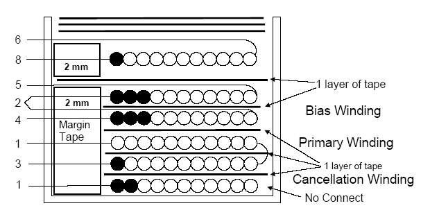

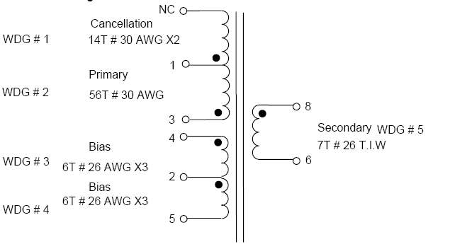

Трансформатор.
1) Схема электрическая.
Рис.5 Электрическая схема трансформатора.
2) Электрическая спецификация.
Электрическая прочность 1 с., 60Hz, с пинов 1-5 на пины 6-10. 3000 VAC
Индуктивность первичной обмотки Пины 1-3, все обмотки разомкнуты, на 100 KHz, 0.4VRMS. 1050uH, +/- 10%
Резонансная частота Пины 1-3, все обмотки разомкнуты. 500 KHz (Мин.)
Индукция рассеяния первичной обмотки Пины 1-3, пины 6-8 закорочены, на 100 KHz, 0.4VRMS. 50 uH (Макс.)
3) Схема построения трансформатора.
Рис. 6 Схема построения трансформатора.

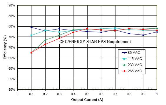

1) КПД
Рис.7 Зависимость КПД от выходного тока, комнатная температура, 60 Hz.
Для справки - с 1 июля 2006 года в США все выпускаемые и продаваемые источники питания должны соответствовать стандартам, установленным организацией СЕС (California Energy Comission) - Калифорнийской комиссией по энергетике, которая определяет тенденции развития энергетики США.
По требованиям СЕС - Среднее КПД источника питания по 4м замерам (25%,50%,75%,100% от максимальной мощности) должен быть равен или выше 71.3%.
По проделанным замерам ИП на микросхеме TNY278P:
Процент от полной нагрузки
КПД (%)
115 VAC
230 VAC
25
75
74.5
50
78.5
78.8
75
78.8
78.5
100
78
79.1
Среднее значение КПД
77,6
77,7
Требования СЕС
71,3
Как мы можем видеть, КПД источника питания на базе микросхемs TNY278P (Power Integrations) - полностью удовлетворяет требованиям СЕС и следовательно имеет право на производство и продажу на рынке США.

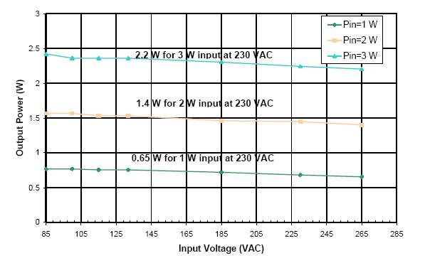

4) Зависимость выходной мощности от входной мощности в 1,2,3 Вт.
Рис.10 Зависимость выходной мощности от входного напряжения (при Pin=1,2,3W).

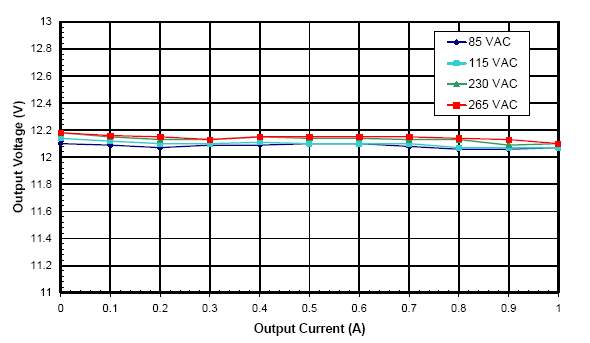

5) Нестабильность выходного напряжения.
Рис. 11 Нестабильность выходного напряжения, комнатная температура.

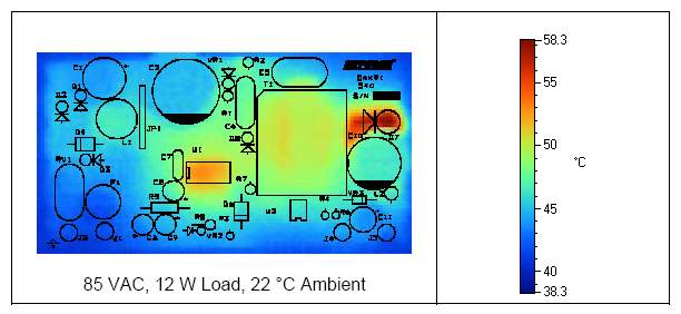

6) Тепловые характеристики.
Температура замерялась с помощью Т-образных термопар. Термопары были подсоединены на пин SOURCE миросхемы U1 и на катод выходного выпрямительного диода. Кроме этого другие 2 термопары были приклеены к корпусу выходного конденсатора и на поверхность обмоток трансформатора T1.
Источник питания был помещен в короб для предотвращения движения воздуха. Короб был помещен в термошкаф. Температура внутри шкафа установлена в 50С. Замеры были проведены после 1 часа работы источника питания.
Температура (С).
Элемент
85 VAC
265 VAC
Окружающая среда
50
50
TNY278P (U1)
96,1
92,8
Трансформатор (T1)
77,8
80
Выходной выпрямитель (D7)
101
100
Выходной конденсатор (С10)
68,2
66,8
Рис.12 Тепловая карта работы ИИП.
