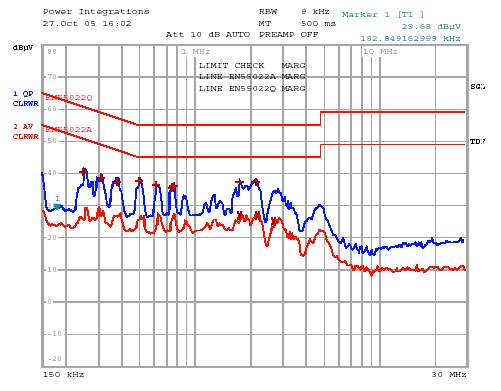

- Конструкция трансформатора E-Shield tm а также частотный джиттер (встроенный в микросхему), позволяет данному источнику питания соответствовать стандартам ЭМИ - EN550022 и CISPR-22 класс B.

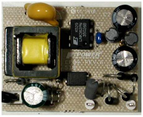

Внешний вид печатного узла:

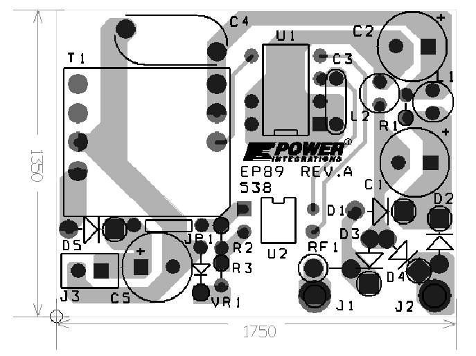

4. Печатная плата источника питания:

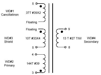

6. Трансформатор.
Электрическая спецификация:
Электрическая прочность (1 с., 60 Гц, с пинов 3,4,5 на пины 8,9) - 3000 VAC.
Индуктивность первичной обмотки (пины 3-4, остальные обмотки отключены, частота измерения 100кГц) - 2.64 mH, +/-12%.
Резонансная частота (пины 3-4, все остальные обмотки отключены) - 275 кГц (мин) - 500 кГц (макс.).
Индукция рассеяния первичной обмотки (Пины 3-4, пины 8-9 закорочены, частота измерения 100 кГц) - 70uH (макс).

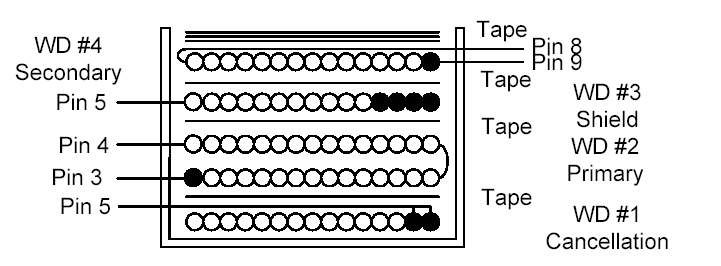

Диаграмма построения:

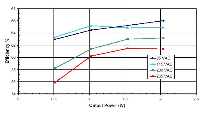

1. Зависимость КПД от выходной мощности.
2. Зависимость КПД от входного напряжения и выходной мощности.
% от полной нагрузки
КПД (%) @ 115 VAC
КПД (%) @ 230 VAC
25
63,3
58,2
50
65,2
61,4
75
64,9
63,0
100
64,9
63,2
Усредненный КПД
64,6
61,5
Требования СЕС
55,2

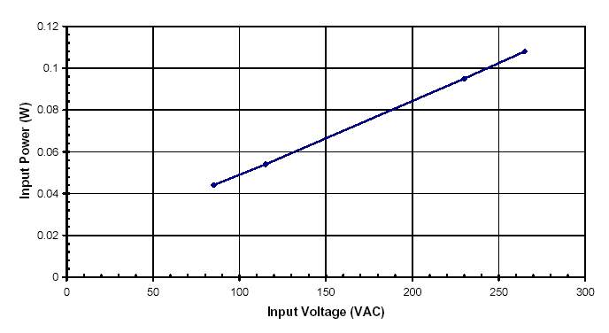

3. Потребляемая источником мощность на холостом ходу:

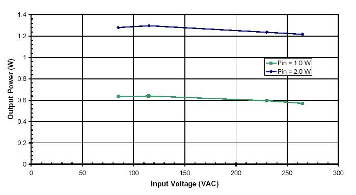

4. Выдаваемая в нагрузку мощность, взависимости от входного напряжения (при входной мощности 1 и 2 Вт.).

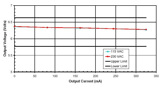

5. Нагрузочная характеристика.
(замеры проводилсь на конце 2х метрового кабеля, его сопротивление по постоянному току 0,2 Ом)

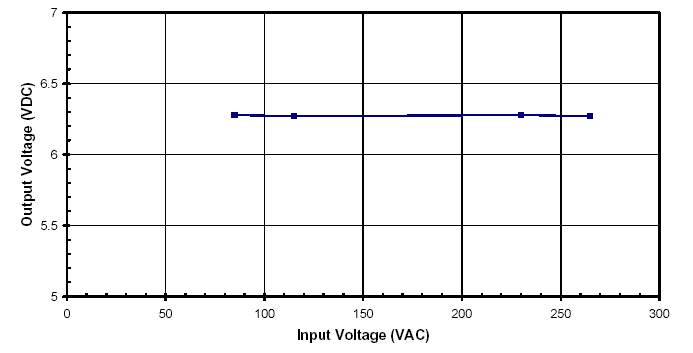

6. Зависимость выходного напряжения от входного.

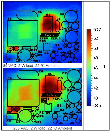

7. Тепловой режим работы.
Температура измерялась внутри пластикового корпуса при полной нагрузке, без воздушной конвекции.
90 VAC
265 VAC
Темпаратура окружающей среда
40 С
40 C
LNK362P (source pin)
93.0C (at) 2.0W output (6.2V, 322mA)
118.0C (at) 2.0W output (6.2V, 322mA)
Карта тепловых полей.

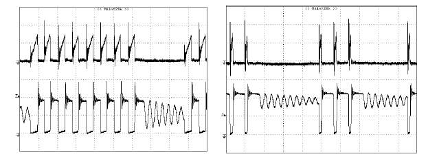

8. Осцилограммы напряжения и токов на коллекторе.
Левая осцилограмма: 85 VAC, полная нагрузка, верх - I drain 0.1А/дел., низ - V drain 100V/дел.
Правая осцилограмма: 265 VAC, полная нагрузка, верх - I drain 0.1A/дел., низ - V drain 200V/дел.

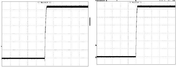

9. Профиль выходного напряжения при запуске.
Левая осцилограмма: 115 VAC, 1V, 10 ms/дел.
Правая осцилограмма: 230 VAC, 1V, 10 ms/дел.
10. Тест на ЭМИ.
115 VAC, 60 Hz, пределы EN55022B.
230 VAC, 60 Hz, пределы EN55022B.
