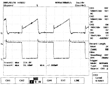

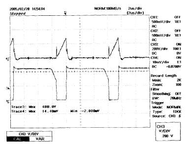

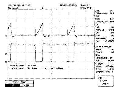

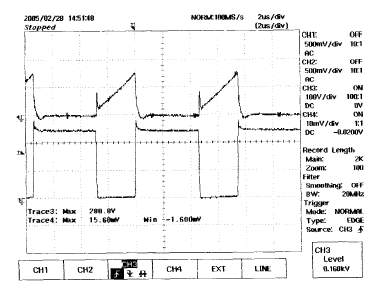

12) Осцилограммы рабочего режима.
1.
Рис.8. 85VAC, полная нагрузка.
верхний график: Напряжение стока, 100V/дел.

2.
Рис.9 115VAC, полная нагрузка.
нижний график: Ток стока 0,5A/дел. 2us/дел.
3.
Рис.10 230VAC, полная нагрузка.
верхний график: Напряжение стока, 200V/дел.
4.
Рис.11 265VAC, полная нагрузка.

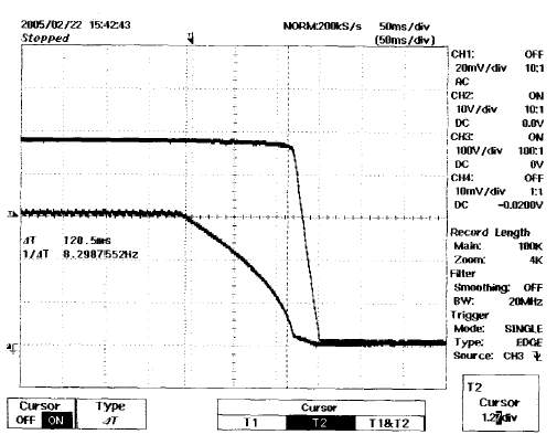

13) Работа источника при пропадании входного напряжения.
На графике ниже можно видеть, что источник действительно соответствует требованию спецификации по удержанию выходного напряжения при пропадании входной сети.
Рис.12 Работа источника при пропадании входного напряжения. (полная нагрузка, 115VAC-вход).
Верхний график: Выходное напряжение 48 Вольт, 10В/дел.
Нижний график: Входное напряжение, 100В/дел, 20ms/дел.
