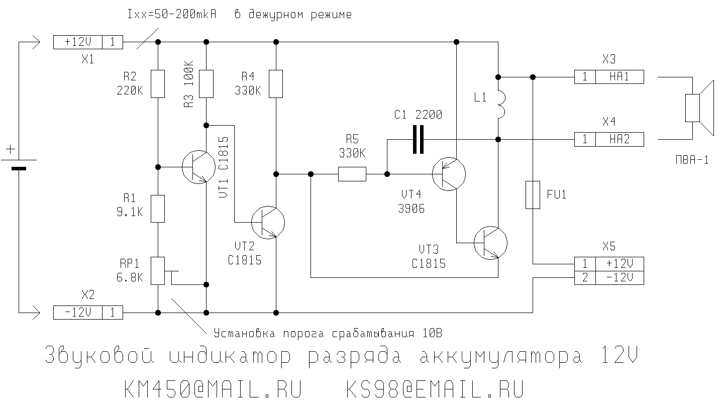

Наверняка такая проблема уже решена успешно давно, полазил по интернету и на сайте www.radioman.ru попалась на глаза небольшая схемка. В отличие от моря других как-то вызвала сразу доверие и порывшись в барахле собрал то что изобразил на схеме.
Схема индикаторa разряда (щелкните мышью для увеличения)
Рис.1. Схема индикаторa разряда (щелкните мышью для увеличения)

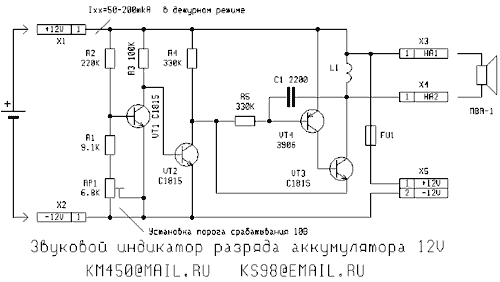

В дежурном режиме потребляемый ток не превышает 0.2 мА (ток саморазряда аккумулятора и то больше). Как только напряжение на аккумуляторе составит менее 10 вольт (буквально на 0.1 вольта, сам проверял) открываются транзисторы VT1 и VT2, после чего запускается автогенератор на транзисторах VT3 и VT4.

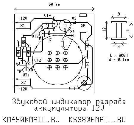

Пьезоизлучатель я применил от телефонного аппарата (от тонального звонка), дает достаточно громкости, на всю комнату.

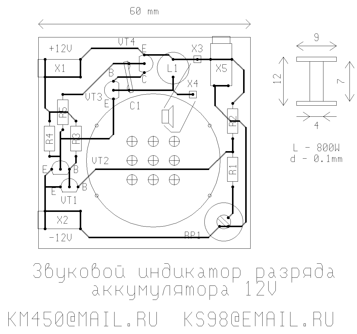

Катушка намотана на каркасе от индуктивности фильтра БП персоналки (смотри рисунок платы) и содержит 800 витков провода ПЭВ-2 диаметром 0.1 мм. Очень удобный каркас, натурально как катушка из под ниток и выводы запресованы снизу под печатный монтаж.

Транзисторы подойдут любые маломощные.
Комбинацией номинала конденсатора С1 и витков катушки L1 в незначительных пределах можно менять частоту генератора. У меня получилось около 800 герц, дальше подбирать даже и не стал. Сел аккумулятор, свистит? Свистит, а другого от нее и не требуется. При исправных деталях нужно только установить порог срабатывания индикатора - 10 вольт. На этом настройка заканчивается.
Можно контролировать и 6 вольт и 24 вольта, только подбирать номиналы придется самому. Занятие скажем увлекательное...
