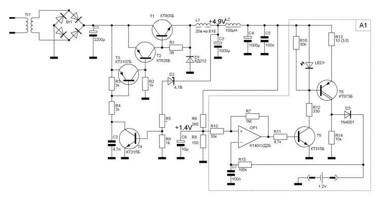

Понятно, что изготовить в домашних условиях устройство, учитывающее все тонкости заряда практически невозможно — получится дороже готового фирменного. Таким образом, ставилась задача создать максимально простое зарядное устройство, которое будет однако абсолютно безопасным для здоровья аккумуляторов и максимально универсальным, подходящим для разных аккумуляторов, имеющихся в хозяйстве. Исходя из этого был выбран алгоритм зарядки стабильным током 200 мА для элементов типоразмера АА и 75 мА для аккумуляторов ААА. Степень заряженности определяется по напряжению на одном отдельно взятом аккумуляторе. Как показала практика, для здоровья аккумуляторов не страшно довольно значительное (-50 +100%) отклонение зарядного тока от положенных 0,1 от емкости. Намного опаснее недо- или перезаряд а также разная степень заряженности аккумуляторов, которые потом будут использоваться в одном устройстве. Исходя из таких соображений собрано зарядное устройство, схема которого приведена ниже.
Рис. 1. Схема зарядного устройства
Трансформатор Т1 понижает сетевое напряжение до 7-12 В, которое потом стабилизируется импульсным стабилизатором, реализованным на транзисторах Т1-Т4 на уровне 4,9В. При одновременной зарядке четырех аккумуляторов стабилизатор выдает ток около 1 А, но благодаря импульсному режиму работы теплоотводы транзисторам не требуются.
Делитель напряжения R8R9 создает опорное напряжение 1,4В, которое сравнивается с напряжением на аккумуляторе, который заряжается, компаратором на OP1. Резистор R7 в цепи обратной связи создает гистерезис около 0,05 В, благодаря чему после достижения напряжения на аккумуляторе 1,45В зарядка прекращается и не включается до тех пор, пока напряжение на аккумуляторе не снизится до 1,35 В. Такой режим работы очень важен при кратковременных отключениях напряжения во время зарядки аккумуляторов: если зарядка не была завершена, то после возобновления электроснабжения она продолжится. Кроме того, устраняются повторные включения-отключения в конце зарядки.
Зарядный ток стабилизируется генератором стабильного тока на Т5 Т6, зарядный ток задается резистором R13. Пока напряжение на аккумуляторе не достигнет установленного порога, напряжение на выходе операционного усилителя практически равно напряжению питания, следовательно транзистор Т5 открыт, генератор стабильного тока работает, светодиод LED1 (оранжевый) светится, индицируя нормальный режим заряда. Когда напряжение на аккумуляторе повысится до 1,45 В, напряжение на выходе операционного усилителя снизится почти до 0, Т5 закроется, светодиод погаснет, зарядка прекратится. Особенностью схемы является то, что светодиод LED1 кроме функций индикации играет роль источника опорного напряжения для генератора стабильного тока.
Импульсный стабилизатор напряжения может использоваться один на несколько аккумуляторов (до 4 без теплоотвода на Т1, и до 8 с теплоотводом, при соответствующей мощности сетевого трансформатора и диодного моста). Количество модулей, обведенных линией и обозначенных на схеме А1 должно быть равно количеству одновременно заряжаемых аккумуляторов.
Настройка.
Сразу после сборки приступают к налаживанию устройства. Сначала подбирая сопротивление R5 в пределах сотен Ом, устанавливают напряжение стабилизации 4,9В, в точке, обозначенной на схеме. Проверяют стабильность напряжения, при изменении нагрузки от 20 мА до 1 А оно не должно изменяться более чем на 0,05В. Если планируется заряжать не более 2 аккумуляторов, верхний предел тока может быть 0,5 А. Проверяют, чтобы не перегревался транзистор Т1. Его сильный нагрев более 50-60oС говорит о неправильной работе стабилизатора. Потом проверяют образцовое напряжение 1,4 В, при необходимости подбирают сопротивление R9. Далее, установив в разъем разряженный аккумулятор, подбирают сопротивление R13 для обеспечения нужного зарядного тока. При использовании оранжевых светодиодов сопротивлению 3,6 Ом соответствовал зарядный ток 200 мА, при 10 Омах ток был 75 мА. На этом настройка закончена. Если зарядный ток не превышает 200 мА, то теплоотвод на Т6 не нужен.
О деталях.
Транзистор Т1 может быть любым высокочастотным, с небольшим напряжением насыщения эмиттер-коллектор в открытом состоянии. Ток коллектора должен быть более 2 А, напряжение эмиттер-коллектор не менее 40 В. В качестве этого транзистора также неплохо применить n-канальный ключевой полевой транзистор типа IRFZ44, IRF510, но тогда надо менять полярность подключения к диодному мосту на противоположную, а транзисторы Т2 и Т3 должны быть структуры n-p-n, например, КТ815 и КТ3102 соответственно, а Т4 — p-n-p, например, КТ3107. Диод D1 должен быть обязательно высокочастотным, можно с барьером Шоттки, например, 1N5819. Дроссель L1 мотают проводом диаметром около 0,8 мм (20 витков) на ферритовой чашке Б18-Б22 из феррита 1500-2500НМ с немагнитным зазором 0,1 мм. Можно с успехом использовать тороидальный сердечник из прессованного железного порошка (используются выходных в фильтрах компьютерных блоков питания). Дроссель L2 — марки ДПМ или любой готовый около 100 мкГн, обязательно на ток более 1А. Можно также намотать самому проводом не тоньше 0,8 мм на любой подходящий сердечник. Индуктивность этого дросселя может отличаться в большую сторону в несколько раз, важно, чтобы он имел очень маленькое сопротивление постоянному току. Операционный усилитель в данной конструкции применяется счетверенный, но если устройство будет на 2 аккумулятора, то можно применить и сдвоенный. Трансформатор любой сетевой, с напряжением на вторичной обмотке от 7 до 12 В, мощность примерно 1,5-2 Вт на каждый заряжаемый аккумулятор.
Диодный мост может использоваться любой подходящий на ток 1 А и более, можно и на отдельный диодах типа 1N4001.

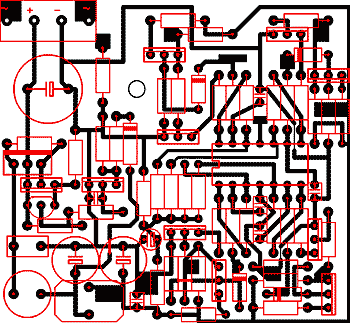

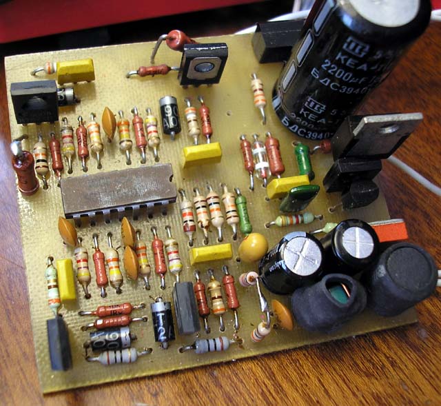

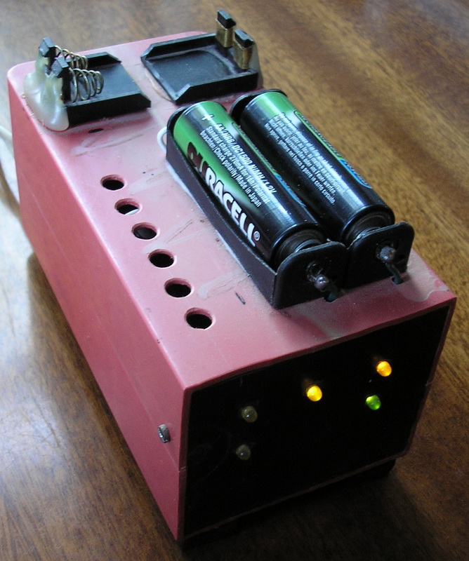

Вариант компоновки и печатной платы устройства на 4 аккумулятора (2 АА и 2 ААА) смотрите на фото.
Рисунок 2. Печатная плата
Рисунок 3. Компоновка внутри корпуса и внешний вид
