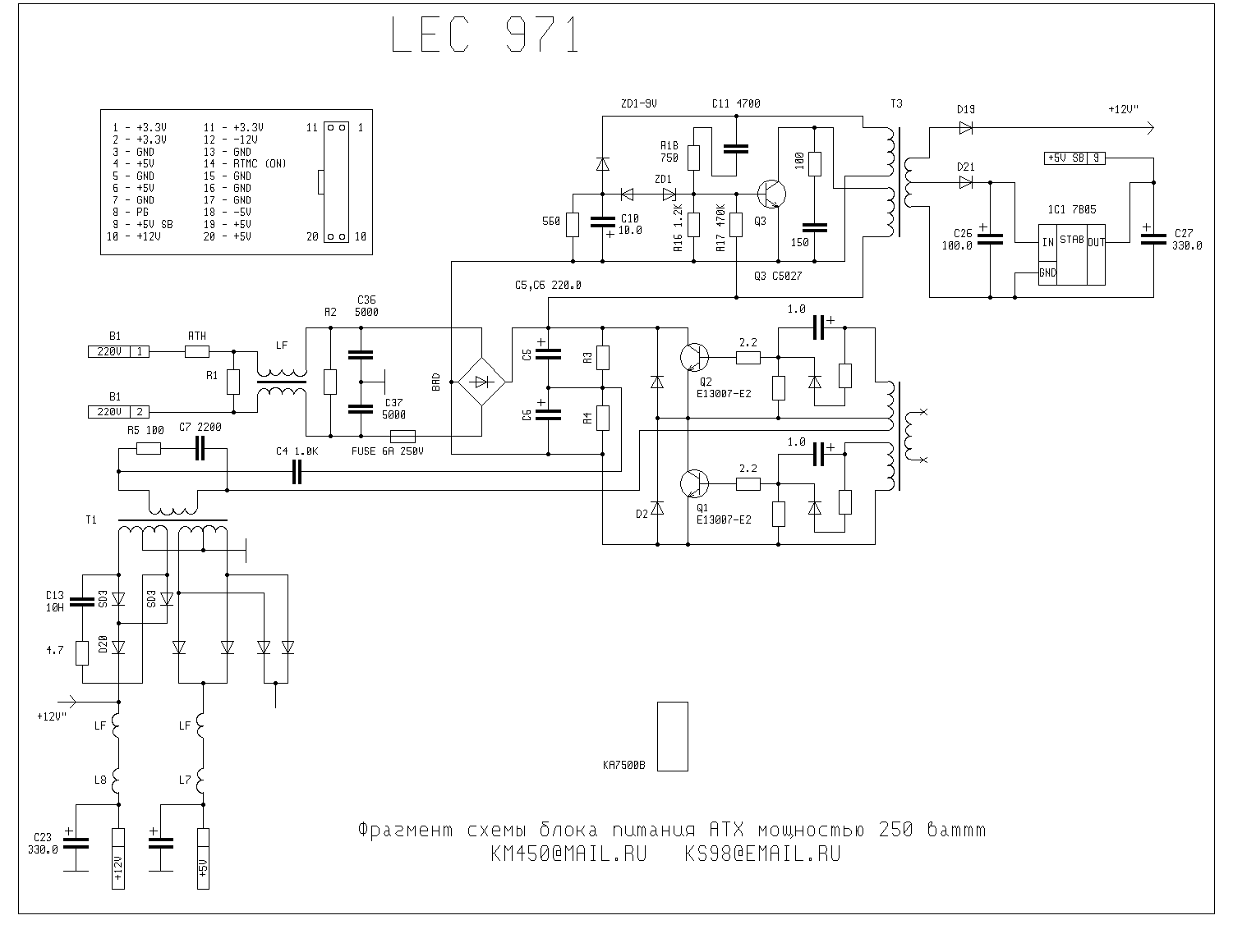

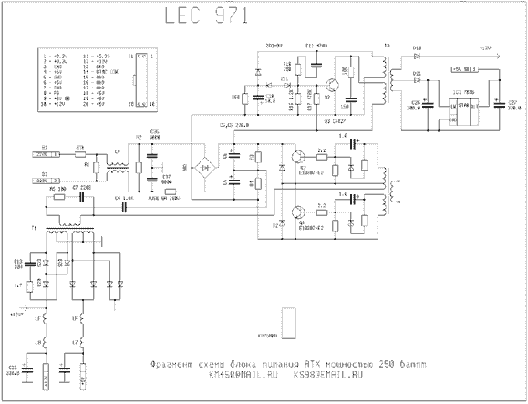

Источник питания АТX
Это один из вариантов схемы источника питания ATX. Рисовал по причине
необходимости отремонтировать свой компьютер (после грозы кстати, т.к.
дежурный пятивольтовый источник включен постоянно).
Отличается источник АТХ от обычного АТ дополнительным преобразователем,
собранным на транзисторе Q3 типа С5027 и стабилизатором на микросхеме
1С1 7805, что позволяет "пробуждать" комп от модема или сетевой карты.
Так же имеется дополнительный выпрямитель на +3.3 вольта, схема которого
абсолютно аналогична каналу +5 вольт. В остальном практически отличия
от АТ источника нет.
Рис.2. Принципиальная схема источника питания АТX (щелкните мышью
для увеличения)
Надпись на плате - смотри рисунок.
В верхнем левом углу схемы для справки дана распайка разъема.
