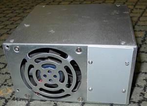

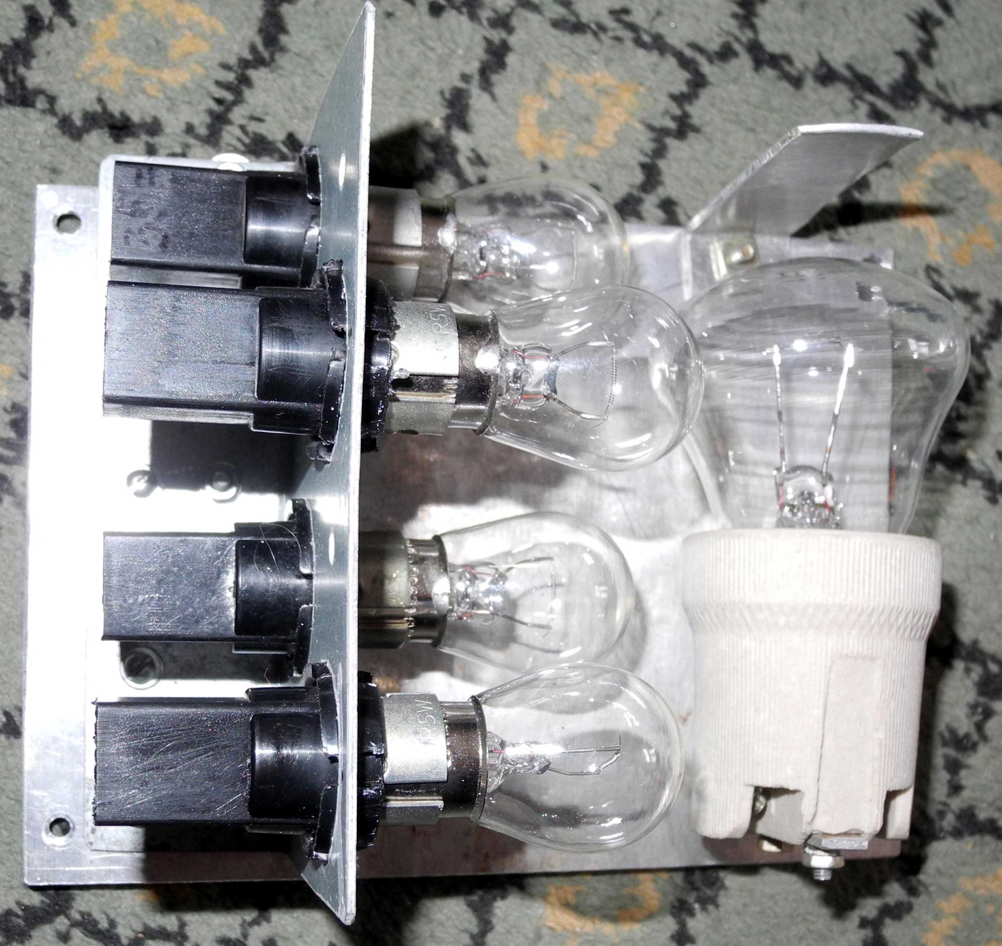

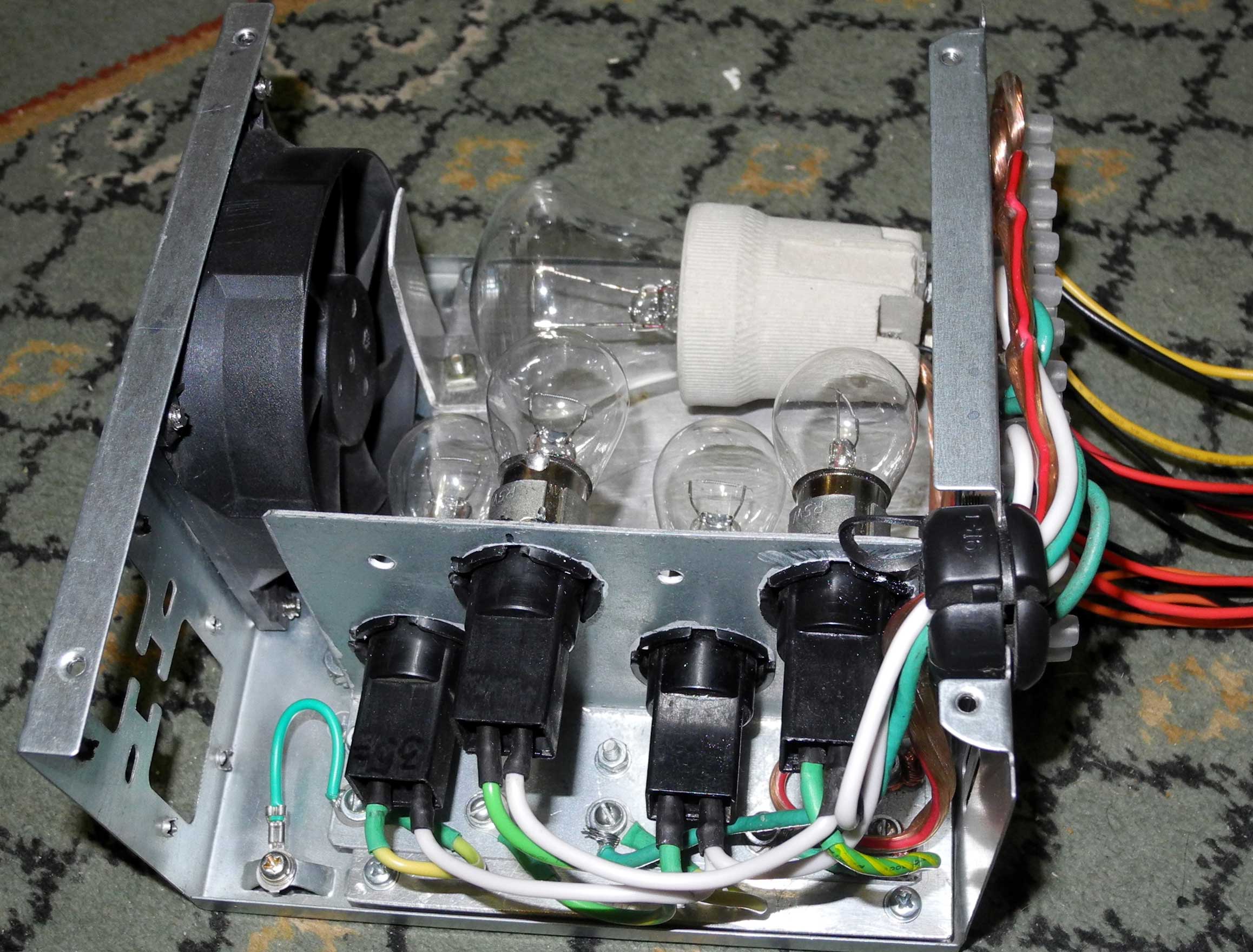

Для нагрузок по цепи +3,3 В автор выбрал две 6-вольтовые автомобильные лампы по 21 Вт, включенные параллельно, по  цепи +5В так же, а по цепи +12В  использовал обычную станочную лампу на 12В 60Вт с цоколем Е27. При соединении  тестового блока нагрузок и  исправного источнике питания в цепи +3,3 В лампы светятся вполнакала, создают нагрузку чуть меньше 20 Вт, по цепи +5В лампы святятся почти в полную силу и создают нагрузку близкую к 40 Вт, по цепи +12В лампа светится в полную силу и создает нагрузку около 60Вт. При этом полная нагрузка по всем цепям получается близкой к 140Вт, что вполне достаточно для оценки работоспособности источника питания, но меньше максимально допустимой даже для блока питания АТ. В нашем городе лампочки на 6В 21Вт стоят от 8 до10 руб., лампа 12В 60Вт стоит 12…14 руб. и продается в магазинах автозапчастей и электротоваров.
Конечно, в холодном состоянии нити накала ламп имеют на порядок меньшее сопротивление, чем в горячем состоянии, но это обстоятельство нам на пользу, поскольку имитирует пуск БП при емкостной нагрузке. Как правило, источник такой пуск безболезненно выдерживает, а если ему такой пуск «не нравится», то его не стоит использовать в «боевом» применении.

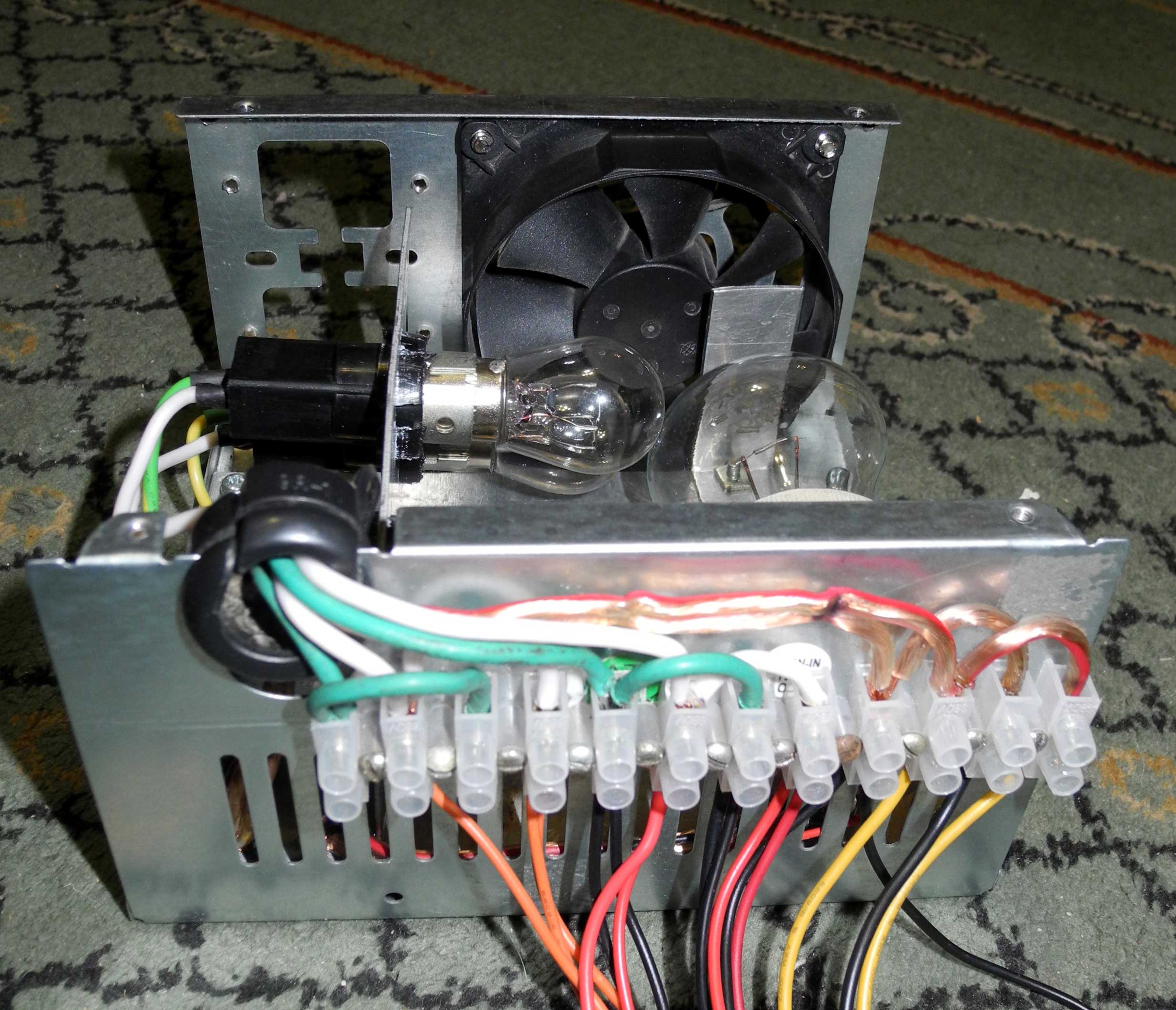

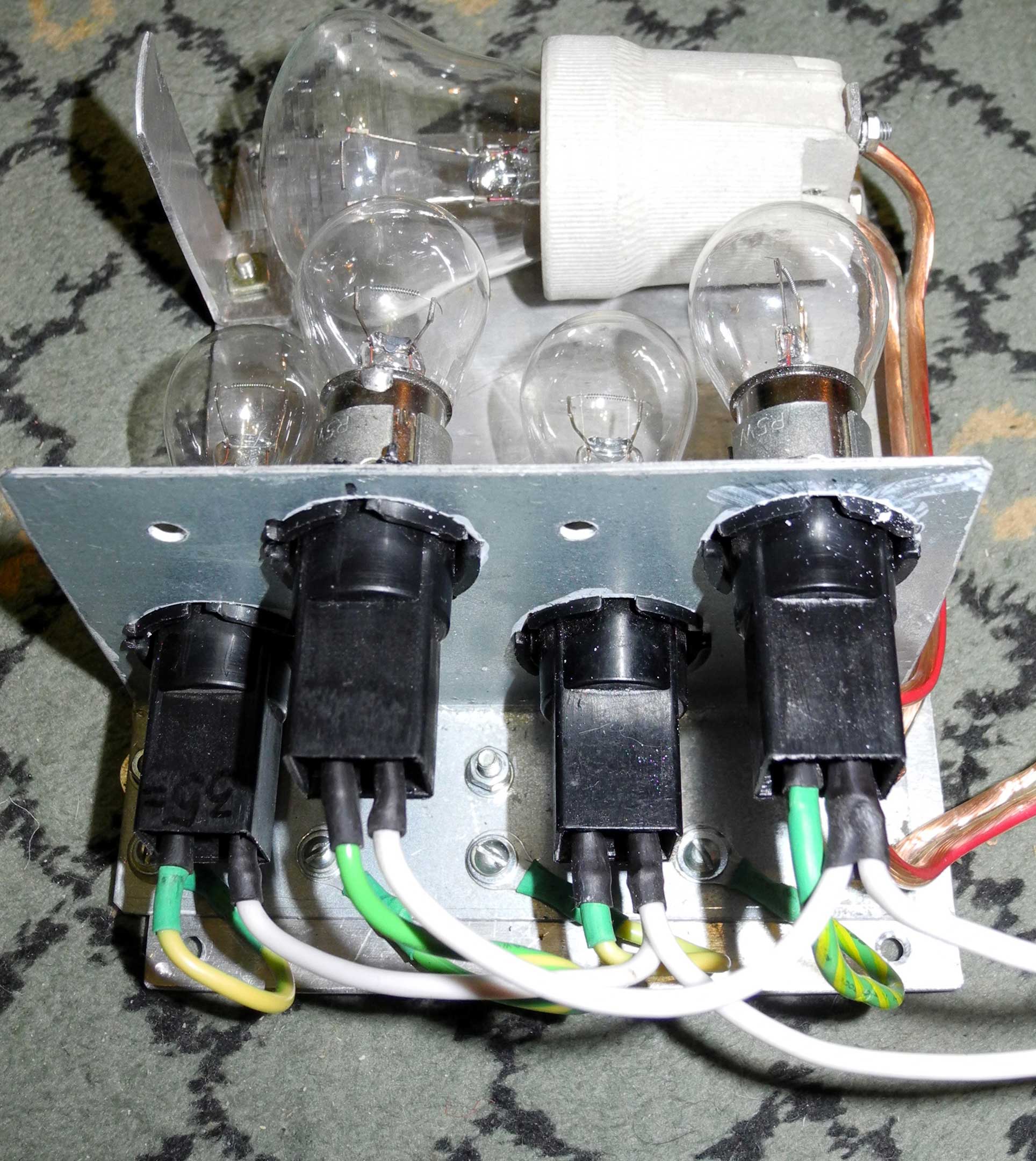

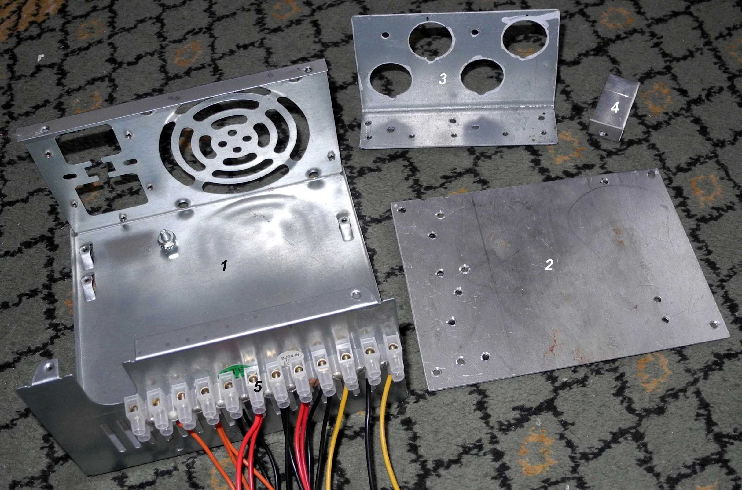

Для размещения схемы удобно использовать корпус отслужившего свое компьютерного блока питания вместе с вентилятором. При этом из корпуса предварительно нужно удалить старую плату, разъем для подключения шнура питания и выключатель, если он там есть. Корпус внутри и  снаружи желательно тщательно очистить от грязи, пыли. Вентилятор тоже желательно извлечь, очистить от пыли, сделать ему ревизию и смазать подшипники. После этого крепим автомобильные лампы и станочную лампу 12В внутри корпуса. Автору показалось удобным использовать для этого металлическую  монтажную панель, установленную на место платы и прикрепленную «родными» винтами в местах с «родной» разметкой. На панели установлена вертикальная пластина с отверстиями под автомобильные патроны для 4 ламп 6В 21Вт и керамический патрон для установки лампы 12В 60Вт Е27. Весь набор деталей для сборки показан  п.1 табл. 1. Здесь шторка 4 и вертикальная пластина 3 играют роль защитных экранов для предотвращения нагрева от теплового излучения нитей ламп термопластичных деталей вентилятора и автомобильных патронов. Использование патронов позволяет не задумываться о мерах по фиксации и изоляции ламп внутри корпуса (см. п.2 табл. 1). Параллельно лампе 12В подключаем провода вентилятора, соблюдая полярность (красный провод вентилятора – плюс, черный – минус). Вентилятор пригодится нам для удаления тепла из корпуса блока нагрузок при работе всех ламп. Патрон лампы 12В керамический (поэтому он не боится перегрева), имеет винтовые зажимы для подключения, а автомобильные патроны имеют пластинчатые «штыри», для подключения к которым паяться нельзя во избежание порчи термопластичного патрона, а провода, идущие к ним, желательно заделать в ответные «гнезда», которые также имеются в широкой продаже.  Поскольку во всех цепях устройства протекают значительные токи, то электромонтаж внутри устройства желательно вести проводом сечением не менее 1,5 мм 2 .  После того, как вся электрическая схема на металлической панели будет собрана (см. п.3 табл. 1),  провода для подключения к источнику питания нужно вывести наружу через окно, в котором раньше проходил выходной жгут, используя для этого пластиковую окантовку от старого источника питания (п.4 табл. 1).

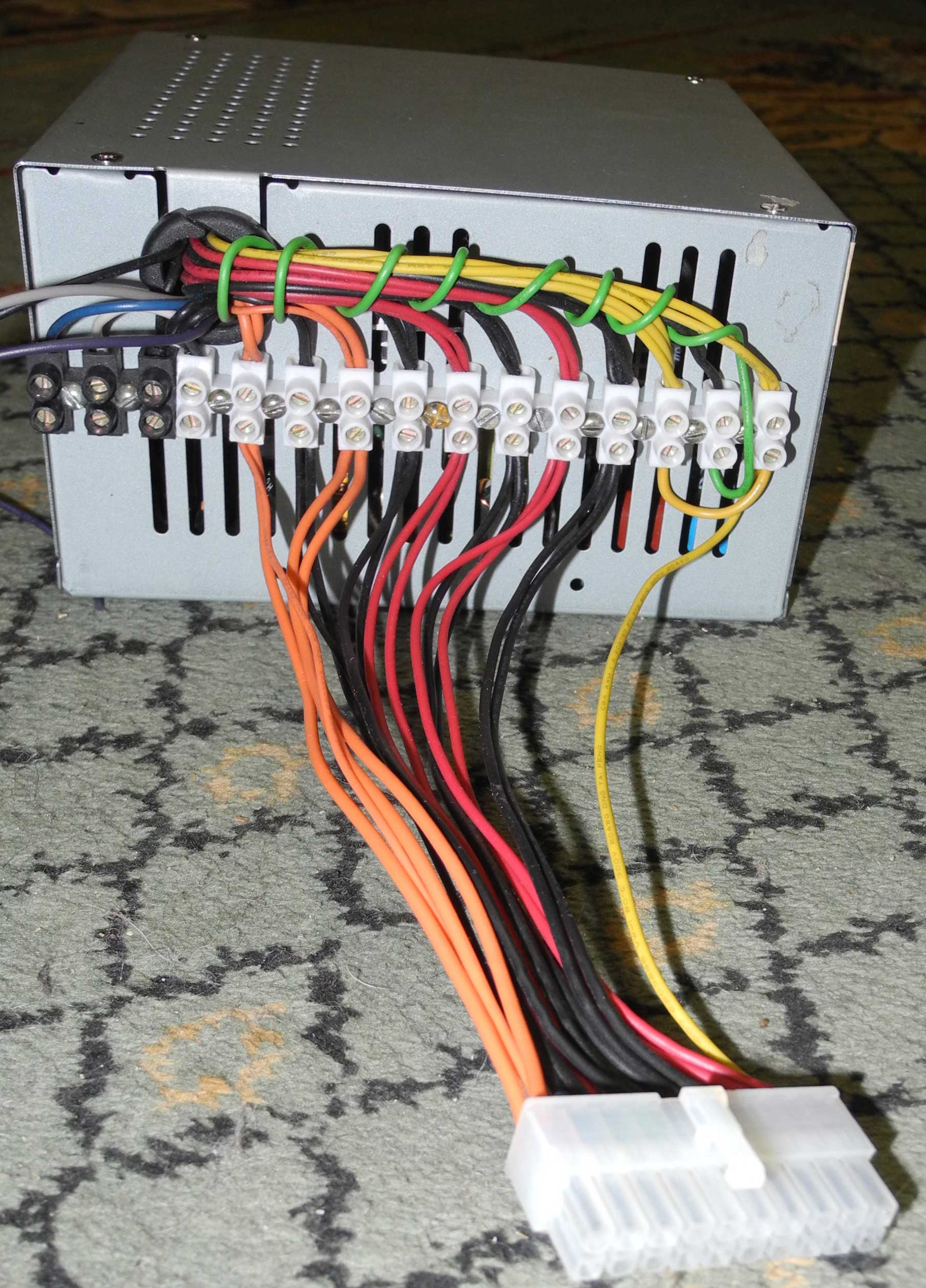

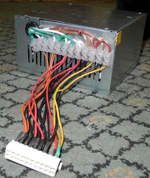

На задней стенке корпуса укрепляем планку винтовых зажимов, куда и выводим все внешние провода. Клемник удобен тем, что позволяет легко подключать получившийся блок нагрузок, контролировать на нем напряжения и токи (п.5 табл. 1)
Для того чтобы быстро подключить к блоку нагрузок тестируемый блок питания, автор вывел на клемник разъем, снятый с материнской платы и распаянный аналогично выходному разъему блока питания. Для наглядности использовались цветные провода выходного жгута от старого источника питания. При использовании его для других целей, «косичку» с этим разъемом можно быстро отключить (п.6 табл. 1).
Для придания блоку законченного вида, а также для того, чтобы блок лучше охлаждался вентилятором, окно от разъема питания и выключателя закрываем заглушкой (см. п.7 табл. 1)
За счет принудительного охлаждения устройство получается достаточно компактным.

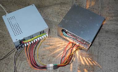

Оно может использоваться не только во время  отбора и проверки компьютерных источников питания, но и во время их ремонта. Поскольку устройство не имеет цепей, гальванически связанных с сетью, оно электрически безопасно и его эксплуатация не вызывает опасений.
Процесс тестирования показан  см. п.10 табл. 1.

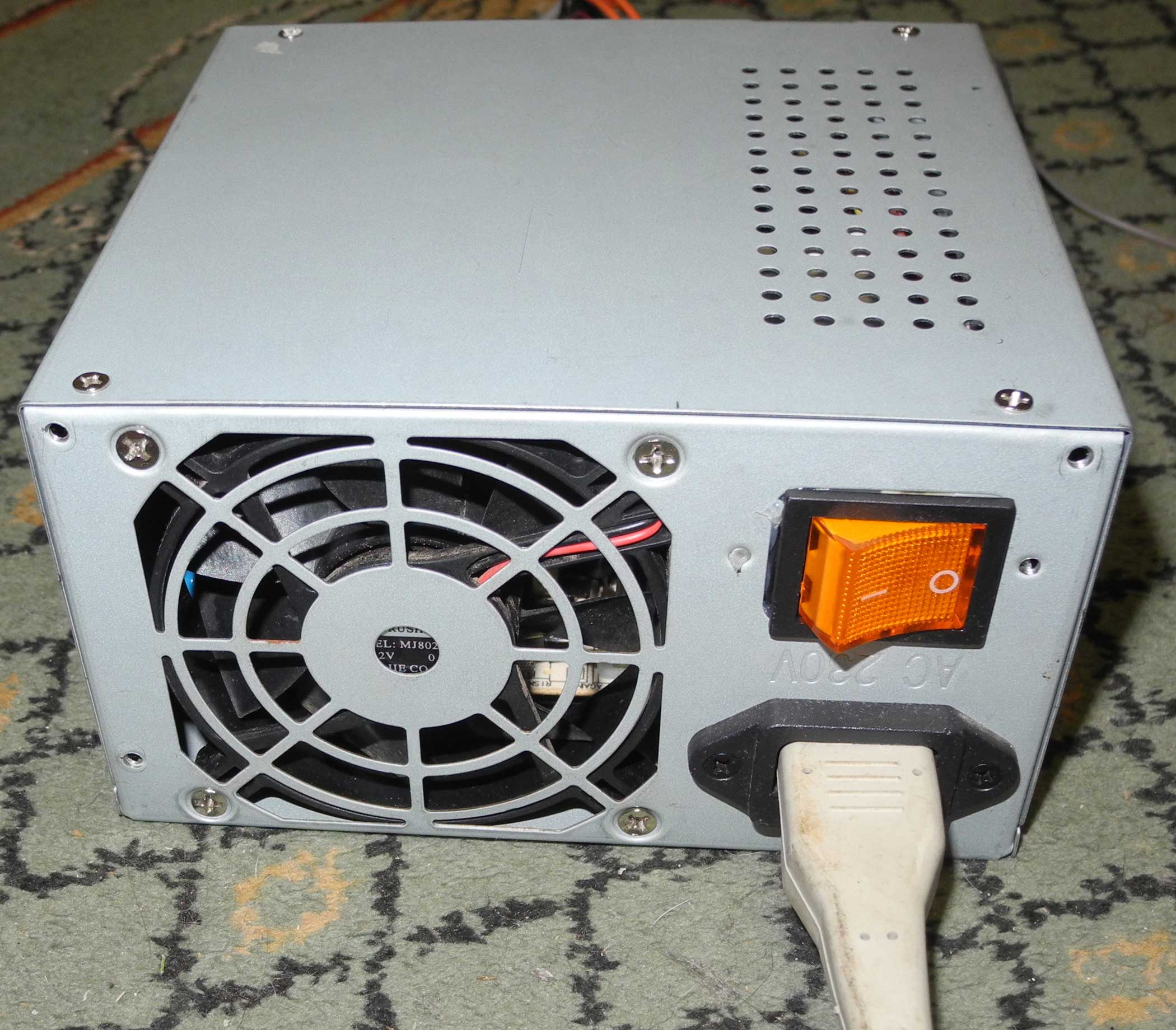

Первый же удачно протестированный БП был доработан аналогично блоку нагрузок: он снабжен выключателем питания с подсветкой, который был установлен на месте выходного разъема питания (см. п. 8 табл. 1) и оснащен планкой винтовых зажимов, на которую выведены все выходные цепи от  -12В и -5В до +12В, на который разводится жгут с прежним выходным разъемом (см. п. 9 табл. 1). Естественно, что после тестирования блока оба жгута – на блоке нагрузок и на блоке питания можно убрать.

Набор слесарных деталей для сборки устройства:
1. Шасси корпуса
2. Монтажная панель.
3. Вертикальная пластина для крепления автомобильных патронов.
4. Защитная шторка вентилятора.
5. Планка винтовых зажимов
2 Монтажная панель в сборе. Монтажная панель в сборе.
3 Электрический монтаж панели. Электрический монтаж панели.
4 Установка в корпус монтажной панели с электромонтажом.
Установка вентилятора на прежнее место.

6 Разъем для подключения блока нагрузок к блоку питания ATX. Разъем для подключения блока нагрузок к блоку питания ATX.

8 Доработка протестированного БП – установка выключателя питания. Доработка протестированного БП – установка выключателя питания.
9 Доработка протестированного БП – установка планки винтовых зажимов с выходным разъемом. Доработка протестированного БП – установка планки винтовых зажимов с выходным разъемом.
10 Процесс тестирования компьютерного БП Процесс тестирования компьютерного БП
