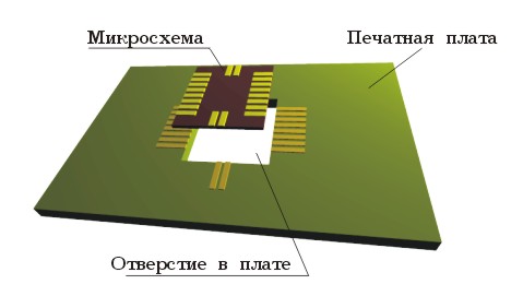

1. Вот такой наиболее простой способ монтажа микросборок RFM. Выризается ответстие в плате, а затем проволочками всё это дело подпаивается. Необходимо экранировать фольгой чип со стороны пайки, хотя и без этого можно прекрасно обойтись.
