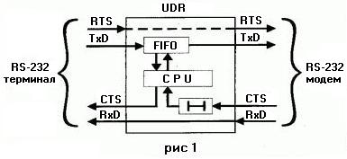

UDR-232 предназначен для сопряжения терминальных устройств (PC, PLC, RTU) с радиомодемами.
Например, в случаях, когда радиомодем не поддерживает управление от потока данных (Data Activation Only) или когда в составе сети передачи данных используются ретрансляторы. В обоих случаях управление радиомодемами от UDR-232 осуществляется посредством сигналов RTS/CTS.Структурная схема UDR-232 показана на рис.1. Она состоит из буфера данных (FIFO до 1 кБайт), программируемой линии задержки (Л.З.) до 310 мсек., драйвера RS-232 и управляющего ядра.

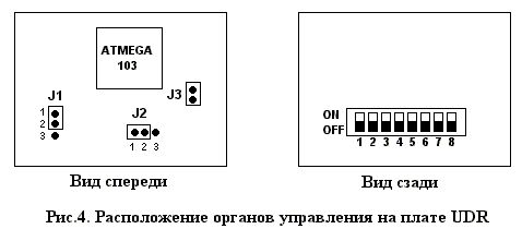

Физически UDR состоит из процессора ATmega M103 на котором реализованы буфер FIFO, Л.З. и управляющее ядро; драйвера RS-232; трех перемычек и восьмипозиционного DIP-переключателя. Соединение с внешними устройствами осуществляется через разъемы DB-25. Питание осуществляется от внешнего источника постоянного тока напряжением 8-16 В. Наличие питания индицируется светодиодом.
Выбор рабочего режима UDR (Data Activation Only или RTS/CTS) осуществляется с помощью DIP-переключателя и перемычек согласно табл.1 и рис.4. Все изменения состояния перемычек и DIP-переключателя активизируются при каждом новом подключении UDR к источнику питания.

Время задержки, устанавливаемое в Л.З., определяется положением секций 4-8 DIP-переключателя. Оно равно произведению двоичного числа, соответствующего двоичному коду, установленному с помощью секций 4-8 (секция 4 - младший бит двоичного числа; 8 - старший) на шаг. Шаг (в мс) определяется положением перемычки J3 (5мс - замкнута; 10мс - разомкнута).
