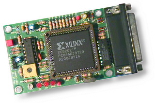

YAM модем объединяет все функции пакетного радиомодема
и TNC крнтроллера. Используется только три интегральных схемы и
интерфейс на последовательный порт PC, от которого он питается.
YAM представляет собой существенный новый радиомодем для пакета и основан на FPGA (Xilinx's Xc5202), который включает большое количество логических ресурсов, позволяющих уменьшить вес и размер модема.
Программирование FPGA, часто называемая "FPGA конфигурация", - не постоянная операция, подобно PROM памяти, а временное подобно оперативной памяти. Эта особенность используется, чтобы реконфигурировать YAM модем, и быстро переключать его операционные режимы среди FSK, FSK/Manchester и AFSK соответственно к потребностям пользователя. YAM программируетя через последовательный порт, который взаимодействует с PC посредством программной утилиты, которая быстро загружает требуемые данные конфигурации. Обновление к более новым конфигурациям модема и версиям никогда не было настолько просто: Вы только должны загрузить самые последние файлы конфигурации.
YAM модем может использоваться с большинством программного обеспечения радио пакета. Драйверы для DOS, Windows95 и Linux были сделаны доступными в течение последних наскольких лет.

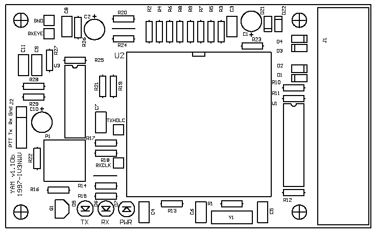

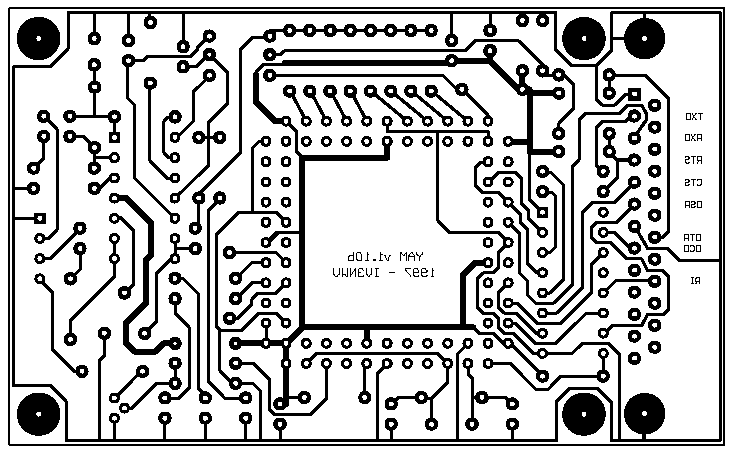

Схема радиомодема.
Список необходимых радиодеталей (txt).
Информация по железу (pdf - формат).
