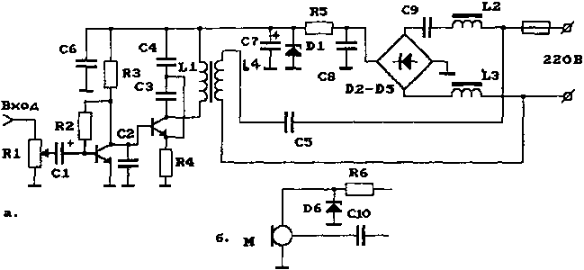

Радиопередающие устройства, использующие радиоволны для передачи информации, и традиционный телефон являются, конечно, не единственными средствами связи. Существуют и другие методы передачи и приема информации. При этом альтернативные методы могут обеспечивать связь на значительных расстояниях. В некоторых случаях функли (УНЧ) можно эти поля улавливать и усиливать. На этом простом принципе можно построить систему передачи информации, конечно, на незначительные расстояния. Эти расстояния, конечно, зависят от величины тока, протекающего по передающему информацию проводнику, от расположения этого проводника, от чувствительности усилителя приемника, от уровня окружающих помех и т.д. В обычных условиях -дальность до 5-10 м. При использовании специальных селективных фильтров, позволяющих подавить помехи, это расстояние может быть существенно больше.
![](IMG/ot000042.gif)

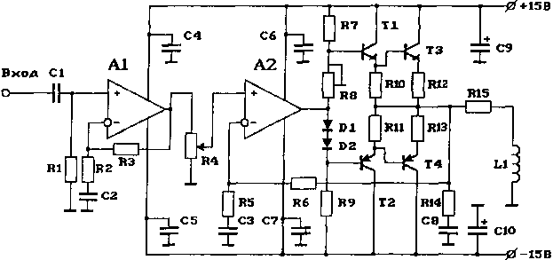

На рис. 7.3 - рис.7.7 приведены примеры схем передатчиков и приемников, использующих индукционный метод передачи информации.
Для повышения напряженности электромагнитного поля и, как следствие, уровня передаваемого и принимаемого сигнала передающий провод передатчика информации выполнен виде контура. Данный контур состоит из нескольких витков толстого (ток - несколько ампер!) медного провода и образует своеобразный электромагнит (рекомендуется вспомнить школьный курс физики). Приемник должен находиться внутри контура (в поле данного контура) или близко от него. Конечно, ясно, что чем выше величина протекающего тока и больше витков в контуре, тем больше передаваемый, а, следовательно, и принимаемый (индуцируемый в приемном контуре), сигнал.
Кстати, на этом же принципе основан метод поиска скрытой электропроводки (220 В). Подобные приборы чрезвычайно полезны для электромонтеров.
Подобным образом устроен выпускаемый серийно прибор, обеспечивающий возможность громкоговорящего прослушивания пользователем своего (!) телефона. Конечно, хороший, нужный и полезный прибор.
Но на этом же индукционном принципе основан один (!) из методов подслушивания телефонных разговоров. Это очень полезные и очень простые приборы для очень узкого круга, но очень вредные для всех остальных, особенно тех, кто в этот момент говорит по такой телефонной линии (телефону).
И на этом принципе можно построить простые средства связи и передачи информации. Контур передатчика можно расположить, например, по периметру территории, на которой необходимо организовать одностороннюю передачу информации. Однако можно его выполнить и в виде элемента переносного устройства. Правда, в этом случае дальность связи ограничится несколькими метрами, но можно обеспечить устойчивую связь через стенки.
Фактически, схема передатчика на рис.7.3 представляет собой мощный УНЧ, нагруженный на контур, выполненный толстым медным проводом. Активное сопротивление контура должно быть несколько Ом.
![](IMG/ot000043.gif)
Элементы для схемы на рис.7.3:
Р1=50к-1м (определяет входное сопротивление), К2=5к-10к, К3=500к-1м (усиление каскада -1+R3/R2), К4=5к-100к (регулятор громкости), Р5=5к-10к, К6=50к-100к (усиление каскада - 1+R6/R5), К7=5к-10K.R8=lK,R9=5K-10K(R9=R7),R10=200-500,Rll=200-500(Rll=R10), R12=0.2-1. R13=0.2-1 (R13=R12), R14=10 (цепочка R14C8 обеспечивает устойчивость УНЧ), R 15=2-4 (ограничивает ток через нагрузку, который не должен превышать 2А-ЗА при синусоидальном сигнале);
С1=0.1-1мкФ, С2=0.5-1мкФ, СЗ=0.5-1мкФ, С4=0.1-0.5, С5=0.1-0.5, С6=0.1-0.5. С7=0.1-0.5, С8=0.1, С9= 1000мкФ-4000мкФ, С10=1000мкФ-4000мкФ;
01.02-КД523 и др.;
Т1.Т2 - КТЗ 102. КТЗ 107 или КТЗ 15, КТ361, или другие аналогичные парные транзисторы,
ТЗ.Т4 - КТ815. КТ814 или другие аналогичные парные транзисторы;
А1.А2 - ОУ К140УД8 или аналогичные ОУ.
Монтаж и настройка.
С помощью резистора R8 устанавливается начальный ток через транзисторы ТЗ и Т4 - 5мА-20мА. С4, С5, С6, С7 подключаются максимально близко к ОУ. Для D 1. D2 необходимо обеспечить тепловой контакт с ТЗ. Т4. R2C2 и R5C3 определяют нижнюю частоту диапазона работы УНЧ: ЮмкФ и 1к - 16Гц. 1мкф и 10к - 16Гц. 0.5мкФ и Юк -32Гц, и т.д.
Выходную мощность усилителя на рис.7.3 можно повысить, если использовать в составе данного устройства более мощные транзисторы. При этом можно использовать следующие элементы:
R15= 1-2 (ограничивает ток через нагрузку, который не должен превышать 5А-6А при синусоидальном сигнале):
Т1.Т2 - КТ503, КТ502 или другие аналогичные парные транзисторы;
ТЗ.Т4 - КТ817, КТ816 или другие аналогичные парные транзисторы.

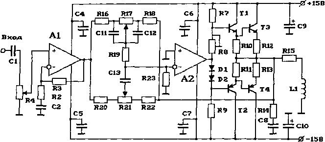

На рис. 7.4 представлена схема аналогичного устройства, но дополненного регуляторами тембра по НЧ и ВЧ. Для данной схемы регулятор громкости установлен на входе.
![](IMG/ot000044.gif)
Элементы для схемы на рис. 7.4:
Р2=5к-10к, R3=500K-lM (усиление каскада -1+R3/R2), К4=50к-1м (регулятор громкости), Р7=5к-10к, Р8=1к, К9=5к-10к (R9=R7), R10=200-500, R11=200-500 (R11=R10), R12=0.2-1, R13=0.2-1 (R13=R12), R14=10 (цепочка R14C8 обеспечивает устойчивость УНЧ), R 15=2-4 (ограничивает ток через нагрузку, который не должен превышать 2А-ЗА при синусоидальном сигнале), R 16= 11 к, Р17=100к (лин., регулятор НЧ), R 18= 11 к. R 19= 11 к, Р20=3.бк, Р21=500к (лин., регулятор ВЧ), К22=3.6к. R23=100K;
С1=0.1-1мкФ, С2=0.5-1мкф, С4=0.1-0.5, С5=0.1-0.5, С6=0.1-0.5, С7=0.1-0.5. С8=0.1, С9=1000мкФ-4000мкФ, С10=1000мкФ-4000мкФ, С11=0.05мкФ. С12=0.05мкФ. С13=0.005мкФ;
01Т»2-КД523 и др.,
Т1.Т2 - КТЗ 102. КТЗ 107 или КТЗ 15, КТ361, или другие аналогичные парные транзисторы;
С помощью резистора R8 устанавливается начальный ток через транзисторы ТЗ и Т4 - 5мА-20мА. С4. С5, С6, С7 подключаются максимально близко к ОУ. Для Dl, D2 необходимо обеспечить тепловой контакт с ТЗ. Т4. R2C2 определяют нижнюю частоту диапазона работы УНЧ: ЮмкФи 1к- 16Гц, 1мкФи10к-16Гц, 0.5мкФи10к-32Гц, и т.д.
Выходную мощность усилителя на рис.7.4 можно повысить, если использовать в составе данного устройства более мощные транзисторы. При этом можно использовать следующие элементы:
R15= 1-2 (ограничивает ток через нагрузку, который не должен превышать 5А-6А при синусоидальном сигнале);
Т1 ,Т2 - КТ503. КТ502 или другие аналогичные парные транзисторы;
ТЗ.Т4 - КТ817. КТ816 или другие аналогичные парные транзисторы.

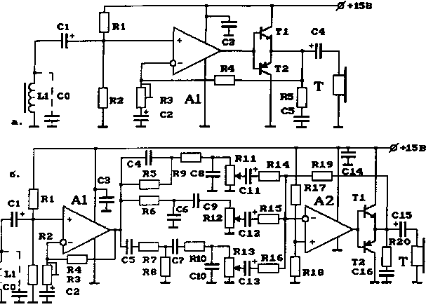

На рис.7.6 и рис.7.7 представлены схемы приемников для индукционного способа передачи информации.
![](IMG/ot000046.gif)
а - на 1 ОУ, б - на 2 ОУ с НЧ-, СЧ-, ВЧ-регулятором.
На рис.7.6.а приведена схема на одном ОУ.
Элементы для схемы на рис.7.6.а:
Rl=R2=10()K-lM (определю входное сопротивление УНЧ), R3=lK-5к (регулировка усиления), Р4=500к-1м (усиление каскада -1+R4/R3), R5=10;
С1=0.1-5мкФ. С2=5мкФ-10мкФ С3=0.1-0.5, С4=100мкФ-500мкФ, С5=0.1;
А1 - ОУ К140УД8 или аналогичные ОУ, напряжение питания может быть уменьшено до уровня, которое допускают технические условия.
Монтаж и настройка.
С помощью резистора R8 устанавливается необходимый коэффициент усиления. СЗ подключаются максимально близко к ОУ. Целесообразно к L1 подключить конденсатор СО. Данный контур необходимо настроить на середину диапазона - 1кГц. L1 выполняется на феррито-вом сердечнике длиной 5-10 см и проницаемостью 2000-4000. L1 содержит 1000-2000 витков провода ПЭВ 0.05-0.07мм.
На рис.7.6.б приведена схема на двух ОУ. Схема во многом аналогична схеме на рис.7.6.а, но в схему введен многополосный регулятор тембра. Это позволяет подобрать оптимальное качество звука даже в условиях повышенного уровня помех. Устройство содержит НЧ-, СЧ, ВЧ-регуляторы тембра.
Элементы для схемы на рис.7.6.6:
Rl=R2=100K-lM (определю входное сопротивление УНЧ), Р3=1к-5к (регулировка усиления), К4=500к-1м (усиление каскада -1+R4/R3), К5=120к, Кб=43к, R7=12K, Р8=10к, R9=36ic, R10=13K, РП=22к (НЧ), К12=22к (СЧ), Р13=22к (ВЧ), Р14=20к, Р15=20к, Р16=20к, R17=R18=50K-100ic, R19=150ic, R20=10;
С1=0.1-5мкФ, С2=5мкФ-10мкФ, С3=0.1-0.5, С4=0.25, С5=2200, С6=6800, С7=4700, С8=0.25, С9=0.015, С10=300, С11=5мкФ-10мкФ, С12=1мкФ-10мкФ, С13=1мкФ-10мкФ, С14=0.1, С15=100мкФ-500мкФ, С16=0.1;
Т1.Т2 - КТЗ 102, КТЗ 107 или КТЗ 15, КТ361, или другие аналогичные парные транзисторы;
А1.А2 - ОУ К140УД8 или аналогичные ОУ, напряжение питания может быть уменьшено до уровня, которое допускают технические условия.
Монтаж и настройка.
С помощью резистора R8 устанавливается необходимый коэффициент усиления. СЗ, С 14 подключается максимально близко к ОУ. Целесообразно к L1 подключить конденсатор СО. Данный контур необходимо настроить на середину диапазона - 1кГц. L1 выполняется на ферри-товом сердечнике длиной 5-10 см и проницаемостью 2000-4000, L1 содержит 1000-2000 витков провода ПЭВ 0.05-0.07мм.

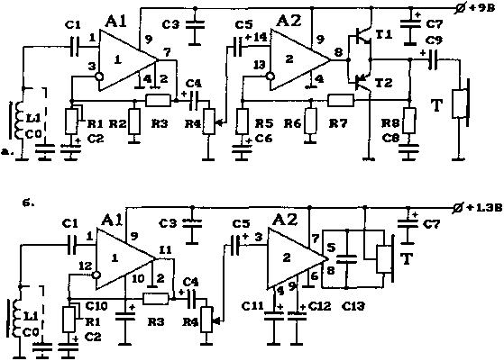

На рис.7.7 приведены схемы приемников на ИС серии 548.
![](IMG/ot000047.gif)
а - на ИС 548УН1А, б - на ИС 548УНЗА.
Элементы для схемы на рис.7.7.а:
Rl=500-lK (регулировка усиления УНЧ), К2=2.4к, К3=24к-51 к (подстройка усиления), К4=3к-10к, К5=1к-3к, К6=240к. К7=20к-100к (подстройка усиления), R8=10;
С1=0.2-0.47, С2=10мкФ-50мкФ, С3=0.1, С4=4.7мкФ-50мкФ, С5=4.7мкФ-50мкФ. С6=10мкФ-50мкФ, С7=10мкФ-50мкФ, С8=0.1-0.47. С9=100мкФ-500мкФ;
ОУ 1 и 2 - ИС К548УН1А (Б): два малошумящих ОУ в одном корпусе, требующих однополярное питание напряжением 9В-ЗОВ;
Т1. Т2 - КТ315, КТ361 или КТ3102, КТ3107 или аналогичные;
Т - ТМ-2А.
Монтаж и настройка.
С помощью резистора R1 устанавливается необходимый коэффициент усиления. СЗ подключается максимально близко к ОУ. Целесообразно к L1 подключить конденсатор СО. Данный контур необходимо настроить на середину диапазона - 1кГц. L1 выполняется на феррито-вом сердечнике длиной 5-10 см и проницаемостью 2000-4000, L1 содержит 1000-2000 витков провода ПЭВ 0,05-0.07мм.
Элементы для схемы на рис.7.7.6:
R1=300-1 к (подстройка чувствительности УНЧ, переменный резистор 1к-2к), К3=24-33к (K=1+R3/R1), R4=47K (регулировка громкости);
С1=0.1-0.3, С2=10мкФ-20мкФ, С3=0.1, С4=4.7мкФ-10мкФ, С5=1мкФ-10мкФ, С7=10мкФ-20мкФ, С11=10мкф, С12=10мкф, С13=0.1;
ОУ 1 и 2 - ИС К548УНЗ, ОУ1 - предварительный усилитель, ОУ2 -усилитель мощности, ИС рассчитана на работу с однополярным питанием напряжением 1.1 В-1.5В;
Т - телефон сопротивлением не менее 600 ом - 300+300, возможно применение обычного (двухпроводного), но с использованием выходного трансформатора.
Монтаж и настройка.
С помощью резистора R1 устанавливается необходимый коэффициент усиления. СЗ подключается максимально близко к ОУ. Целесообразно к L1 подключить конденсатор СО. Данный контур необходимо настроить на середину диапазона - 1кГц. L1 выполняется на феррито-вом сердечнике длиной 5-10 см и проницаемостью 2000-4000, L1 содержит 1000-2000 витков провода ПЭВ 0.05-0.07мм.

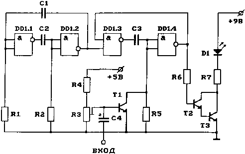

Во многих случаях хорошей альтернативой может служить инфракрасное излучение.
Используя светоизлучающие диоды инфракрасной части диапазона, удается создать значительное число устройств, облегчающих и украшающих жизнь. Достаточно вспомнить хотя бы пульты дистанционного управления бытовыми устройствами, например, телевизорами, видеомагнитофонами и т.д. На основе аналогичных свето- и фотодиодов можно сконструировать устройства оптической связи.
Один из вариантов схемы передатчика светотелефона (фототелефона) с модуляцией инфракрасного излучения приведен на рис.7.8.6. Схема и ее настройка во многом аналогичны предыдущей схеме оптического передатчика (рис.7.8.а) с модуляцией луча видимого света.
Необходимо отметить, что при относительно близких расстояниях (10 м - 20 м), обычно в пределах помещений, нет необходимости устанавливать источник излучения и его приемник на одной линии, т.к. инфракрасные лучи отражаются от препятствий, например, от стен.
Пример схемы такого устройства представлен на рис 7.8.6:
Элементы для схемы передатчика для светотелефона (фототелефона) с модуляцией инфракрасного излучения (рис.7.8.б):
К1=50к-100к (определяет входное сопротивление устройства), Р2=300к, К3=300к (регулировка начального тока через излучающий элемент - светодиод) , К4=300к, Р5=1к-5к, К6=100к-300к (коэффициент усиления каскада на ОУ - 1+R5/R5), R8=8-10 (ограничивает ток через ИФ-светодиод, уменьшает влияние разброса параметров светодиода и повышает температурную стабильность,
средний ток через излучающий диод - 250мА-ЗООмА);
С1=0.1-0.3, С2=0.1мкФ-5мкФ, СЗ=5мкФ-50мкФ, С4=0.1, С5=100мкФ-1000мкФ;
А1 - ОУ К140УД8 или аналогичные ОУ, напряжение питания может быть уменьшено до уровня, которое допускают технические условия;
Т1 - КТЗ 102 или другие аналогичные транзисторы;
Т2 - КТ815 или другие аналогичные транзисторы, возможно использование вместо Т1 и Т2 одного транзистора КТ827;
D1 -АЛ119А.
Настройка.
Переменным резистором R3 устанавливается рабочая точка выходного транзистора. Ток покоя транзистора задает начальный ток и интенсивность потока (свечения) излучающего диода в отсутствии сигнала. Величина начального тока выбирается с учетом изменения тока модуляции. Глубина модуляции (громкость) устанавливается с помощью резистора R1 (громкость) и значительно выше, чем в предыдущем случае: ток через диод от максимального уровня уменьшается практически до нуля. Для нормальной эксплуатации и достижения максимальной дальности связи, как и в предьщущем случае, необходимо выполнить взаимную ориентацию излучающего элемента передатчика и датчика приемника.

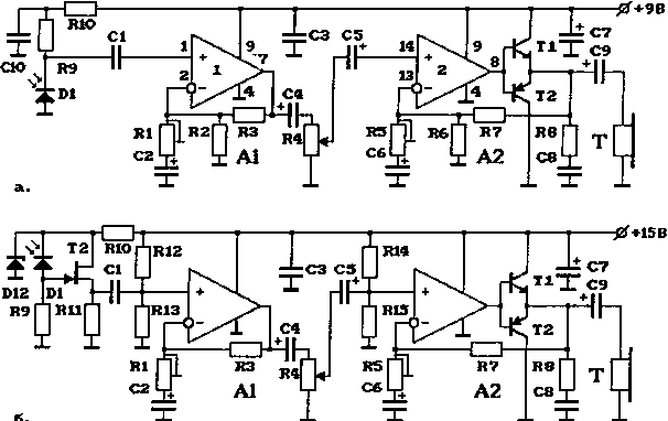

На рис. 7.9 приведены примеры схем оптических приемников (приемников светотелефонов - фотоприемников фототелефонов), которые могут быть использованы совместно с описанными оптическими передатчиками - устройствами, обеспечивающими модуляцию световых лучей видимого и инфракрасного диапазонов.
![](IMG/ot000049.gif)
а - приемник на ИС К548УН1А, б - приемник с полевым транзистором и ОУ.
На рис.7.9.а представлен вариант схемы оптического приемника на ИС 548УН1А. Эта интегральная схема содержит в своем составе два малошумящих ОУ, требующих для своей работы однополярное питание напряжением 9В-ЗОВ. Приведенный оптический приемник может быть использован в составе фотоприемопередатчика как для света видимого диапазона, так и для инфракрасного излучения.
На рис.7.9.б представлен вариант схемы оптического приемника на ОУ широкого применения. Особенностью данной схемы является использование в первом каскаде полевого транзистора. Это позволило достичь высокого уровня соотношения сигнал/шум и необходимого высокого входного сопротивления усилителя даже при использовании ОУ невысокого качества, обладающих низким входным сопротивлением. Приведенное устройство также может быть использовано в составе фотоприемопередатчика как для света видимого диапазона, так и для инфракрасного излучения.
Элементы для схемы приемника на рис.7.9.а:
К1=1к-5к (регулировка чувствительности ОУ1: K=1+R3/R1), К2=200к-300к, К3=100к-500к, К4=30к-100к (регулировка громкости), К5=1к-5к (регулировка чувствительности ОУ2: K=1+R7/R5), К6=200к-ЗООк, R7=10K-50K, R8=10, К9=300к-500к, К10=300к-500м;
С1=0.1-0.2. С2=5мкф-20мкф, С3=0.1-0.3, С4=0.3-5мкФ, С5=1мкф-ЮмкФ, С6=5мкф-20мкф. С7=50мкФ-500мкФ, С8=0.1, С9=100мкФ-500мкФ,С10=0.1-0.3;
D1 - тип светодиода зависит от параметров излучающего элемента, например, для инфракрасного диапазона ФДК261, ФД-25к, ФД-8к или аналогичный ИФ-фотодиод;
А1, А2 - ОУ ИС КР548УН1;
Tl, T2 - КТЗ 102, КТЗ 107 или КТЗ 15, КТ361, или аналогичные комплементарные (парные) транзисторы;
Т - ТМ-2А или аналогичные.
Элементы для схемы приемника на рис. 7.9.б:
R1 = 1 к-5к (регулировка чувствительности ОУ 1: К= 1+R3/R1), R3= 100к-500к, К4=10к-50к (регулировка громкости), К5=1к-5к (регулировка чувствительности ОУ2: K=1+R7/R5), К7=10к-50к, R8=10, К9=1м-2м, R10=820-1.2K, КИ=2к-Зк, К12=К13=50к-200к, К14=К15=200к-ЗООк;
С1=0.1-0.2. С2=5мкФ-20мкФ, С3=0.1-0.3, С4=1мкФ-5мкФ, С5=1мкф-10мкФ, С6=5мкФ-20мкФ, С7=50мкФ-500мкФ, С8=0.1, С9=100мкФ-500мкФ;
D2 - стабилитрон КС168А , КС162А, КС156А , при напряжении питания 9В - КС156А, КС147А, КС139А;
А1.А2 - ОУ К140УД8, К140УД6 и др. ОУ;
Как уже отмечалось, использованием широтно-импульсной модуляции можно повысить среднюю мощность излучения, КПД и, как следствие, дальность связи.
На рис.7.10 приведена схема передатчика, использующего широтно-импульсную модуляцию излучения инфракрасного светодиода.
![](IMG/ot000039.gif)
Элементы для схемы передатчика на рис.7.10:
К1=4.7к, К2=4.7к, Р3=1к (задает начальное смещение на Tl, настраивают по минимуму искажений), Р.4=1к, R5=560, R6=lK, R7=20 (ограничивает ток через ИФ-светодиод, уменьшает влияние разброса параметров светодиода и повышает температурную стабильность, средний ток через излучающий диод - 250мА-ЗООмА);
С1=2200, С2=2200, С3=0.01, С4=10мкФ;
DD1 -К153ЛАЗ;
Tl - КТЗ102 или другие аналогичные транзисторы;
T2 - КТ815 или другие аналогичные транзисторы, возможно использование вместо Tl и T2 одного транзистора КТ827;
D1 -АЛ119А.
