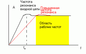

Индуктивность первичной обмотки этого трансформатора столь велика (9 Генри), что резонансная частота, образуемая контуром из входного конденсатора и обмотки, лежит существенно ниже области рабочих частот, а именно 10 Гц. Этим и объясняется ровный характер АФЧХ. Снижение индуктивности увеличивает резонансную частоту и приводит к искажениям амплитудно-частотной характеристики (см. рисунок).
![](IMG/ot000015.gif)

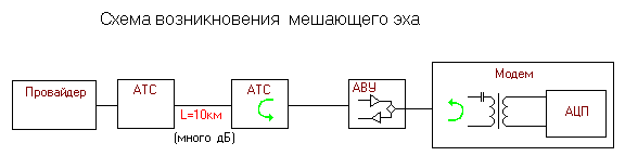

Все эти работы я начал после того, как убедился во влиянии отражённого модемом сигнала на качество связи.
![](IMG/ot000016.gif)
На рисунке показана схема линии, которой мне приходится пользоваться. Красным указан участок, вносящий значительное затухание в сигнал. По словам телефонистов, это 4 Непера(!). Разумеется, частично затухание скорректировано аппаратурой АТС (правда, АЧХ никто не выравнивал). Я пользуюсь уплотнителем АВУ, который позволяет усиливать сигналы в оба направления. Однако эхо, образуемое несогласованным модемом, приводило к возникновению "звона" в линии и даже возбуждению, накладывая серьёзные ограничения на коэффициент усиления. Поскольку нет возможности улучшать ячейку на АТС, то оставался один путь - настроить модем. Что я и сделал.
