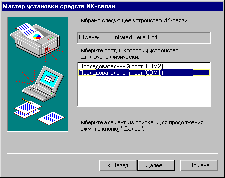

6. Следующий "этап игры" - правильно указать физический номер последовательно порта (COM), к которому подключен ИК-порт.
На компьютере с ATX платой это не так просто сделать. На задней панели находятся 2 одинаковых 9-пиновых разъёма, которые к сожалению не имеют различие в цветовой маркировке. На жестяной панельке могут находиться надписи "COM1" и "COM2", которые часто выполнены с точностью до наоборот. Решить проблему может только руководство пользователя. Не пренебрегайте туда заглянуть - сэкономите время.

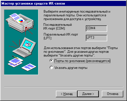

7. Мастер запросит виртуальные порты, используемые в дальнейшем в различных приложениях для обмена информацией.

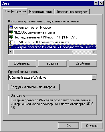

10. После этого нужно обязательно зайти в свойства Сетевого Окружения и убедится что необходимое сетевое ИК-устройство и протокол ИК-связи корректно поставлены (они выделены красной рамкой - у вас такой конечно же не будет).
12. Ничего не настраивайте, но нажмите "ОК" и обязательно перезагрузитесь!

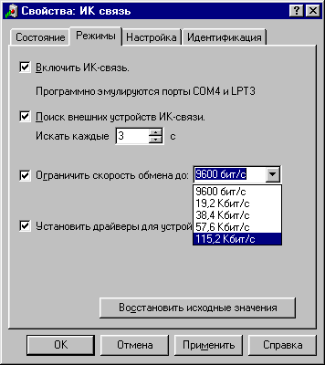

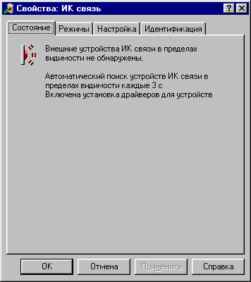

Теперь всё готово к работе. При однократном нажатии на менеджер ИК-связи в системном трее раскрывается окошко с настройками различных параметров и режимов работы. Это основной источник настроек и управления ИК-портом (в W95 эта вкладка имеет несколько другой вид):
Поставьте галку на пункте "Включить ИК-связь". Если всё установилось правильно, то на первой вкладке "Состояние" вы увидите такую картинку:

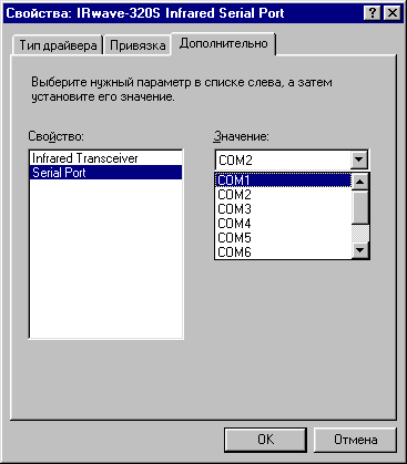

Внимание! Теперь посмотрите на ИК-порт спереди - должен изредка мигать красный светодиод. Если он не мигает - проверьте номер COM порта в свойствах ИК-устройства в настройках сети:
Скорректируйте его при необходимости и обязательно реинициализируйте (выключите/включите) ИК-связь в ИК-менеджере.

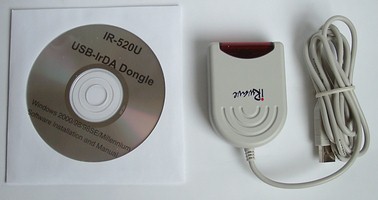

iRWave 520U
В этой модели для подключения к компьютеру имеется разъём USB (спецификация 1.1). Совместимость с более продвинутой версией IrDA-1.1 поднимает максимальную скорость обмена до 4 Мбит/с. Единообразные корпуса и элементная база моделей обеспечивают одни и те же характеристики ИК-связи всех iRWave приборов 520-й серии: угол - 30°, радиус - до 1 м. В комплект входит компакт-диск с драйверами под 98/98SE/2000/ME и подробной инструкцией в электронном виде в формате pdf с картинками.
Установка проходит аналогично модели 520S, с той разницей, что при подключении USB разъёма устройство радостно определяется и нужно просто указать путь к драйверам на компакте, а необходимая инструкция присутствует в электронном виде.

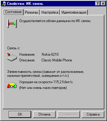

Итак в обоих случаях мой телефон был успешно опознан:
А мудрый Windows с вездесущим Plug'n'Play определил наличие какого-то "стандартного телефона" и бросился устанавливать к нему драйверы. Пришлось охладить его пыл кнопкой "Отмена". Но самое важное - это то, что представилась возможность использовать телефон, как говорится, "на всю катушку". Информация в ежедневнике телефона в считанные секунды синхронизировалась с MS Outlook, а фирменные утилиты из комплекта PC Suite от Nokia позволили без труда передавать в телефон свои собственные мелодии и картинки. Последнее, впрочем, интересовало меня меньше всего. :)

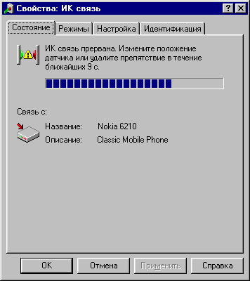

При выпадении ИК-устройства из области видимости ИК-порта раздаётся звуковой сигнал и появляется такая картинка:

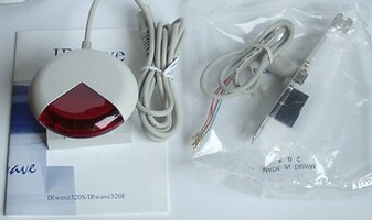

iRWave 520F
Буквой F в своем названии модель обязана стандарту FIR, которому должна удовлетворять материнская плата для успешной работы с этим вариантом устройства. Данный девайс подключается только к IrDA-1.1-контроллеру, расположенному на материнской плате компьютера. Но происходит это не напрямую, а через идущий в комплекте переходник с разъёмом miniDIN, размещённый на заглушке.
Кстати, на сайте изготовителя имеется
Подключение такого порта к компьютеру нельзя назвать уж очень простым делом. Согласно руководству нужно всего лишь найти в документации на материнскую плату размещение и распиновку IrDA разъёма.
В инструкции наименования контактов расписаны по цветам - собирать контакты в разъём нужно самому. Правда, есть одна тонкость: контактов на один больше, чем нужно. Вернее, FIRRX и IRRX дублируют друг друга по функциям. FIRRX нужно включать в IRRX материнской платы, поддерживающей FIR, а IRRX - в тот же контакт, но платы, поддерживающей только SIR.
