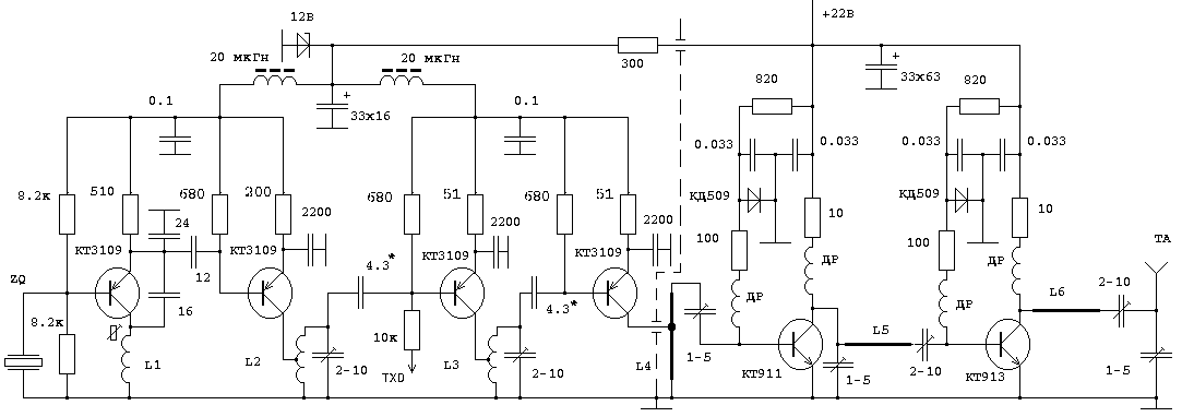

Передатчик оригинальностью не отличается и построен по схеме с кварцевой стабилизацией и умножением частоты. Задающий генератор возбуждается на 5-7й гармонике, далее следует утроитель частоты, затем усилитель-модулятор и удвоитель частоты с нагрузкой L4. Первые 4 каскада отделены экраном и собраны на печатной плате согласно [Л1].
Кварцевый резонатор выбирается из расчета Fкв=Fиз/n1/n2/n4, где n1 - номер гармоники, на которой возбуждается резонатор (3,5,7,9), n2=3 или 2 (второй каскад), n4=2 (четвертый каскад).
Усилитель мощности двух(трех)каскадный в зависимости от требуемой дальности связи. Монтаж комбинированный: площадки под выводы транзисторов и подстроечных конденсаторов размером 4х4мм. выгравированы на поверхности фольгированного стеклотекстолита, служащего несущей подложкой. Дроссели аналогичны [Л2].
L1 - 6 витков на каркасе диаметром 5 мм с подстроечником.
L2, L3 - 3,5 витка без каркаса диметром 4 мм посеребренным проводом.
Конструкция катушек L4, L5 и L6 приведена на рис.2.
Настройка хорошо описана в [Л1,Л2]. Выходной контур настраивается на штатную антенну по показаниям любого СВЧ пробника.

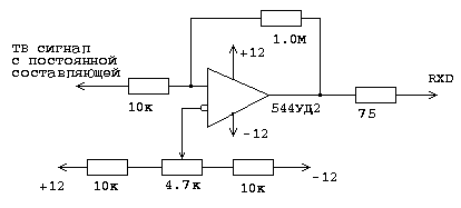

Приёмник - обычный телевизор с ДМВ-диапазоном. Сигнал снимается с выхода СМРК с постоянной составляющей (Puc.3). Компаратор также сложности не представляет, выход подключается к RXD COM-порта.
