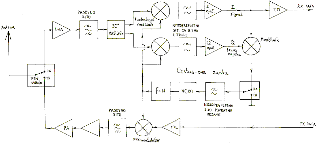

Подобно SSB приемопередатчику, PSK приемопередатчик может также
быть построен как для прямого конверсионного радио, как показано на Рис.1.
Costas-loop демодулятор может быть расширен, чтобы включить
большое увеличение в цепочку получения. Так как такой приёмник не
требует узких фильтров диапазона, конструкции, и выравнивание может
быть очень упрощено. Кроме того, некоторые части приёмника могут также
использоваться в передатчике, чтобы упростить весь приемопередатчик.
Прямоконверсионный PSK приёмник также имеет некоторые проблемы. Ограничение вообще не вредно в усилителе сигнала, однако это увеличивает шум в цепочке усилителя. Практически пропускная способность петли должна быть уменьшена, если никакой AGC не используется, и оба усилителя работают в режиме ограничения. Также очень трудно иметь оба DC усилителя соединеннх как требуется в соответствии с теорией. Если AC соединился, усилители используются, подавление должно применяться к потоку данных, и некоторый дополнительный шум возможен. Однако, в хорошо разработанном, прямоконверсионном PSK приёмнике отношение сигнал/шум из-за AC соединения может сохраняться достаточно маленькой.
При формировании реально прямоконверсионного PSK приёмника нужно также рассмотреть другие нежелательные эффекты. Например, Costas-loop демодулятор включает стадии с высокой выгодой. Нежелательные эффекты КВ на VCO, или преобразование УКВ в КВ в стадиях умножения, может привести к нежелательным петлям обратной связи. Однако, наиболее критический компонент, кажется, VCO.
В практическом микроволновом PSK приемопередатчике VCO построен как VCXO, сопровождаемый цепочкой умножения. Хотя статическая перемещающая частота диапазона с третьим обертоном кристаллов с фундаментальным резонансом достаточен для этого приложения, их динамический ответ полностью непредсказуем выше 1kHz. Последний может быть достаточным для полнодуплексных, с непрерывной передачей микроволновой связи, но это недостаточно для CSMA радио пакета, где требуется очень быстрое приобразование сигнала.
