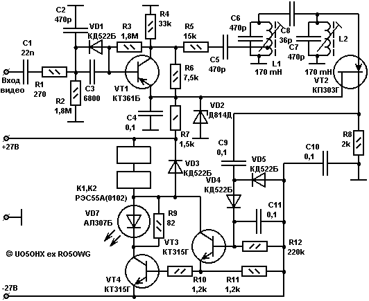

Схема контроля наличия видеосигнала
  Эта схема применена для автоматического включения-отключения ТВ передатчика по наличию строчних синхроимпульсов видеосигнала поступающего с радиорелейной линии. Селектор синхроимпульсов на VT1 заимствован из схемы телевизора. Контакты реле К1 и К2 задействованы в схеме управления передатчиком.
