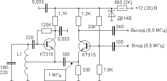

 Схема
  Предлагаемая простая схема позволяет преобразовать промежуточную частоту звука импортного телевизора из 5,5 МГц в 6,5 МГц. Изменив данные контура, можно менять эти частоты. Схема включается в разрез на входе УПЧЗ (разрезается дорожка печатного монтажа). Контур выполнен на каркасе диаметром 6 мм от радиоприемника "Селга" (или аналогичного) и содержит 140 витков провода ПЭЛ 0,1 с отводом от 40 витка снизу по схеме.
