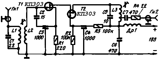

Антенный усилитель позволяет на 12-15 дБ поднять уровень телевизионных сигналов метрового диапазона. Он выполнен на двух полевых транзисторах (КП303). Сигнал с антенны поступает на входной контур L1C1, настроенный на среднюю частоту принимаемого сигнала. С катушки 13 напряжение поступает на затвор транзистора Т1. Транзисторы Т1 н Т2 включены по каскодной схеме. Этим обеспечивается большое усиление и устраняется паразитная обратная связь с выхода усилителя на его вход. Нагрузкой транзистора Т2 является резонансный контур L3C5. С части катушки L3 сигнал подается на гнездо Гн2. ![]() Катушки L2 и L3 наматывают проводом диаметром 0,9-1 мм. Расстояние между соседними витками должно быть равно диаметру провода. Катушку L1 наматывают между нижними витками катушки L2 проводом меньшего диаметра. Катушка L1 содержит 2 витка, катушка L2-5 витков. L3-6,5 витков (отвод от 5 витка сверху). Диаметр каркасов катушек 6-8 мм. Подстросчные сердечники выполнены из ВЧ феррита. Дроссель Др1 содержит 12 витков провода диаметром 0,12-0,15 мм, намотанных на каркасе диаметром 3 мм виток к витку. РАДИО N6, 1975 |
