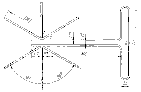

  Другой путь решения указанной проблемы состоит в использовании всеволновой антенны, принимающей сигналы всех метровых и дециметровых каналов, которую устроит наличие у телевизора одного антенного гнезда. Одна из таких универсальных всеволновых антенн, размеры которой предложены В. В. Пясецким, перекрывает диапазон 1-5, 6-12 и 21-41 частотных каналов, а в метровом диапазоне пригодна для приема сигналов, как с горизонтальной, так и с вертикальной поляризацией. Автор отмечает хорошие характеристики антенны, подтвержденные многочисленными опытными данными. Антенна показана на рис. 2. Она состоит из двух антенн: метровой и дециметровой, соединенных в точках В и Г параллельно и подключенных к общему фидеру. При этом отсутствует влияние одной антенны на другую. Сигналы, принятые антенной метровых волн, поступают в фидер и не ответвляются в цепь дециметровой антенны, а сигналы, принятые дециметровой антенной, поступают в фидер и не ответвляются в цепь метровой антенны. Такое соединение обеспечивает хорошее согласование антенн с фидером. Еще одно интересное свойство этой антенны состоит в том, что она в диапазоне метровых волн способна принимать сигналы как с горизонтальной, так и с вертикальной поляризацией.
 Метровая часть антенны в развернутом виде
Рис. 3. Метровая часть антенны в развернутом виде
  Антенна метрового диапазона в развернутом на плоскость виде показана па рис. 3. Она состоит из широкополосного веерного вибратора и симметрирующего короткозамкнутого мостика. Во избежание раздвоения главного лепестка диаграммы направленности на 6-12 каналах плечи веерного вибратора повернуты в направлении на передатчик, образуя при виде сверху угол 120°. Это также устраняет прием с заднего направления. Симметрирующий мостик образован изогнутой двухпроводной линией, которая замкнута на конце петлевым вибратором дециметровой антенны, входное сопротивление которого в диапазоне метровых волн достаточно мало. Длина двухпроводной линии соответствует 1/4 длины волны на средней частоте диапазона 1-5 каналов и 3/4 длины волны на средней частоте диапазона 6-12 каналов. Благодаря этому мостик для сигналов метрового диапазона представляет собой очень большое сопротивление. Фидер вводится в отверстие петлевого вибратора в точке нулевого потенциала (точка 0), пропускается внутри трубки правой части петлевого вибратора и правой трубки двухпроводной линии до отверстия в точке В. Здесь оплетка кабеля припаивается к точке В, а центральный проводник - к точке Г на другой трубке линии.

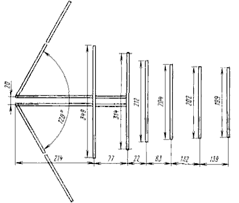

  Прием сигналов дециметрового диапазона осуществляется семиэлементной антенной типа "Волновой канал". Она состоит из петлевого вибратора, сдвоенного рефлектора и четырех директоров. Сигналы, принятые петлевым вибратором, поступают по двухпроводной линии к точкам В-Г и далее в фидер. Два следующих отрезка двухпроводной линии: первый между точками В-Г и А-Б и второй между точками А-Б и Ж-3 препятствуют ответвлению дециметровых сигналов в цепь веерного вибратора по следующей причине. Каждый из этих двух отрезков имеет длину, равную четверти длины волны средней частоты дециметрового диапазона. Второй отрезок относительно точек А-Б представляет собой разомкнутую на конце линию, входное сопротивление которой близко к нулю. Поэтому первый отрезок в точках А-Б замкнут накоротко и со стороны точек В-Г представляет собой очень большое сопротивление.
 Размеры вибраторов дециметровой антенны
Рис. 4. Размеры вибраторов дециметровой антенны
   и расстояния между ними показаны на рис. 4. Элементы антенны крепятся на стреле, выполненной из металлической трубки диаметром 20 мм, но можно использовать и деревянный брусок сечением 40 х 40 мм. Веерный вибратор выполняется из трубок диаметром 12-10 мм. Петлевой вибратор дециметровой антенны и двухпроводную линию выполняют из целого куска трубки точно по размерам, показанным на рис. 3. Для поддержания постоянного расстояния между трубками двухпроводной линии можно использовать распорки из материала с низкими потерями на высокой частоте и небольшой диэлектрической проницаемостью (полистирол, фторопласт, оргстекло). Радиус закруглений при переходе от линии к вибратору не должен превышать 30 мм. Рефлектор и директоры дециметровой антенны - из трубок диаметром 8-12 мм. Расстояние между осями трубок сдвоенного рефлектора по вертикали составляет 240 мм. Веерный вибратор в точках А-Б приваривается или припаивается твердым припоем к двухпроводной линии и крепится к изоляционной пластине, выполненной из фторопласта, полистирола или оргстекла толщиной 10 мм. К ней же крепится конец стрелы. Стойка сдвоенного рефлектора может быть металлической или неметаллической. Крепление стойки и вибраторов к стреле производится любым доступным способом, важно лишь обеспечить параллельность всех вибраторов. Стрела антенны устанавливается на мачте в центре тяжести. Мачта может быть металлической, но при приеме сигналов с вертикальной поляризацией верхняя часть мачты длиной 1, 5-2 метра должна быть неметаллической.
