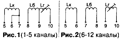

  В последнее время все большее распространение получают многоканальные кабельные ТВ сети, однако часто используемый ими диапазон СМ 110-174 МГц, расположенный в "дырке" между 5 и 6 каналами обычного "эфирного" МВ диапазона, не дает возможности приема на ТВ приемники 2, 3 и 4 поколений. Предлагаю несколько опробованных на практике способов доработки ПТК и селекторов. ПТК-3,ПТК-10, ПТК-11. Они применяются в ламповых черно-белых телевизорах, которые еще имеются у многих телезрителей. Поскольку некоторые каналы диапазонов I-II и III для трансляции по кабельным сетям не используются, то необходимо, предварительно вынув барабан из ПТК, снять антенные и гетеродинные секторы неиспользуемых каналов и на их место установить секторы с переделанными катушками. Для приема каналов СК-1...СК-7 (110-166 МГц) соответствующие контурные катушки изготовляются либо из стандартных 1-5 каналов сма-тыванием части витков, либо из катушек других каналов, перемотанных заново. Число витков указано в таблице 1.
Каналы Полоса частот, МГц Контурные катушки
антенная УВЧ-сеточная гетеродинная сеточная анодная
СК-1...СК-4 110.142 2 6 5 5 6
СК-5...СК-7 142-166 1 5 4 4 5
  Катушки антенного контура мотают ПЭЛ-0.51, гетеродинного ПЭЛ-0,31. Для приема канала СК-8 (166-174 МГц) используются стандартные сектора 6-го канала. СК-М-15 применяется в цветных ТВ УЛПЦТ, Данные для перемотки катушек приведены в таблице 2.
антенная связи УВЧ коллект. УВЧ базовая смес. гетеродин
СК-1...СК-3 110-134 10 3 5 6 5
СК-4...СК-5 134-150 8 2 5 5 5
СК-6...СК-7 150-160 6 2 5 5 4
 Коммутация катушек
  Антенные секторы наматывают ПЭЛ-0,41, гетеродинные - ПЭЛ-0,59. Для антенного сектора можно использовать катушки от 1-5 каналов, отмотав лишние витки. Коммутация катушек и направление намотки должны соответствовать рис. 1 и 2. Для СК-8 также используются стандартные катушки 6-го канала МВ. При намотке катушек гетеродинного сектора необходимо обратить внимание на то, чтобы последний виток базовой катушки и первый коллекторной были возможно ближе или даже касались друг друга. Настройка контуров на определенный канал производится подстроечными сердечниками и (при необходимости) изменением межвит-кового расстояния, СК-М-24. Полностью перекрыть диапазон СК-1 позволяет элементарная замена варикапов III диапазона VD2, VD5, VD8 и VD12 типа КВ109В на Philips BB910 или BB911. которые имеют гораздо больший' коэффициент перекрытия емкости (от 2 до 38 пФ).
