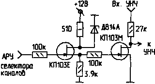

Подавитель шумов и автоматическое выключение в телевизоре УЛПЦТ(И)-61-11  Подавитель шумов
  Схема шумоподавителя НЧ приведена на рис. 1. Правильно собранное устройство в налаживании не нуждается.

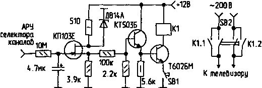

  Устройство, показаное на рис.2, предназначено для автоматического отключения телевизора по окончании телепередач. Порядок работы с этим устройством таков: сначала надо нажать кнопку SB2 - при этом сети подается на блок питания телевизора, реле К1 срабатывает (если телевизор принимает какой-либо сигнал). Затем кнопку можно отпустить. По окончании телепередач напряжение АРУ селектора каналов увеличивается до 9...9,5 В, и реле отключается. Для принудительного отключения телевизора служит кнопка SB1.
