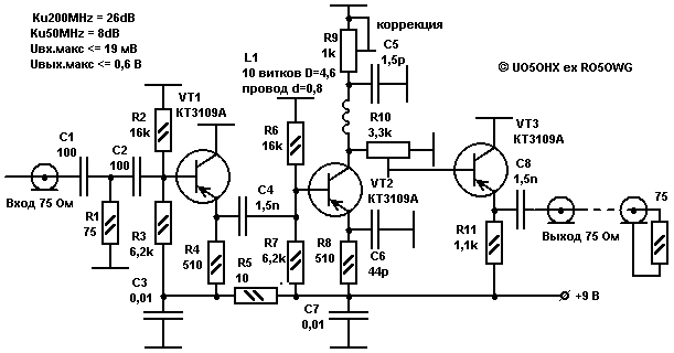

  Этот усилитель предназначен для компенсации потерь в кабельной магистрали. Его частотная характеристика обратна затуханию в кабеле. Так на конце 150 м кабеля типа КВТ-1М нагруженного на сопротивление 75 Ом, уровень частоты 200МГц = +6 дБ, а уровень частоты 50МГц = +2 дБ относительно линейного входного напряжения. Линейную суммарную АЧХ выставляем R9 для конкретной длинны кабеля. Усилитель можно так же использовать в качестве домового, для метровых волн.
