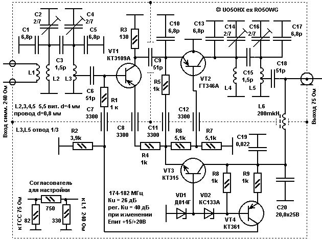

  Усилитель для 6-го телевизионного канала с симметричным входом устанавливаемый на антенне и подключаемый непосредственно к петлевому вибратору. Применялся в самодельной системе кабельного телевидения, и для поддержания постоянной диаграммы уровней обеспечивает глубокую (40 дБ) регулировку усиления, изменением напряжения питания от 15 до 20 вольт. Максимальное усиление 26 дБ на нагрузке 75 Ом. Параметры катушек приведены на схеме.
