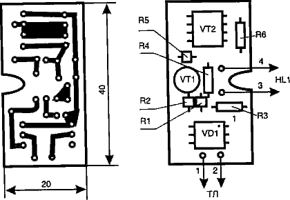

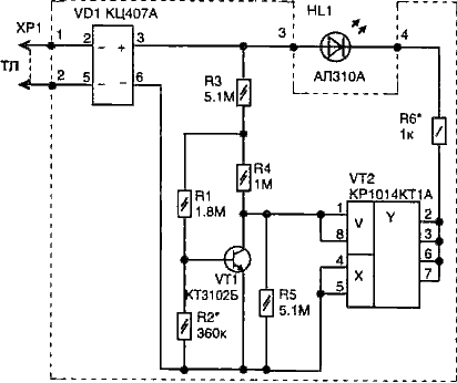

  В современной многокомнатной квартире нередко имеется несколько телефонных аппаратов, подключенных к одной линии параллельно. При поступлении телефонного вызова часто снимают трубку на всех ТА, что вызывает осложнения в начале разговора. Если же необходимо позвонить из одной комнаты, а в другой в это время идет телефонный разговор, то приходится неоднократно поднимать трубку, чтобы узнать, когда освободится линия. Бывают также случаи, когда на одном из телефонных аппаратов плохо положена трубка и, не зная об этом, можно не дождаться нужного звонка. Поможет избавиться от всех перечисленных неудобств схема светового сигнализатора состояния ТЛ. Пока снята трубка на любом из ТА, светодиод HL1 будет светиться.
  Схема подключается к телефонной линии параллельно с ТА в любом удобном месте, а малые размеры позволяют легко установить ее внутри корпуса каждого ТА (закрепив светодиод HL1 на видном месте) или же в стандартном телефонном гнезде. В дежурном режиме, когда телефонная трубка лежит на аппарате, схема потребляет настолько мало, что позволяет ее питать от ТЛ. Принцип работы устройства основан на анализе уровня напряжения в телефонной линии и использовании его изменения. Схема состоит из детектора уровня напряжения линии на транзисторе VT1 и коммутатора тока на VT2. Транзистор VT1 работает в режиме микротоков, что обеспечивает ему большой коэффициент усиления. По этой причине он будет находиться в одном из двух устойчивых состояний: заперт или открыт — зависит от величины напряжения питания. Причем изменение напряжения питания на 0,2 В приведет к переключению транзистора VT1 (а значит, и VT2).

  Настройка напряжения срабатывания индикатора выполняется резистором R2 путем подачи от регулируемого источника постоянного напряжения 5..15В — при этом должен светиться индикатор HL1. Постепенно повышая напряжение до 30В, резистором R2 добиваемся, чтобы при напряжении более 16..20 В светодиод погас. Схема не критична к точности соответствия номиналов, указанных насхеме. Светодиод HL1 можно заменить любым из серии КИП, а диодный мост VD1 — четырьмя диодами типа КД102А, Б. Конструкция платы выбрана с учетом возможности установить ее в свободном отсеке стандартного телефонного гнезда.
