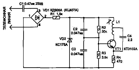

  На рисунке приведена схема приставки к телефону для беспроводного дистанционного вызывного устройства. Она может быть полезна тем, кто часто любит слушать радиовещательные станции УКВ диапазона. Если у вас в квартире несколько комнат, а телефон один, то сигнал звонка можно и не услышать. Схема позволяет при настройке передатчика на любимую станцию услышать сигнал телефонного вызова на фоне звука принимаемой станции.
