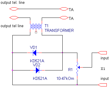

Иногда бывает полезно записать свой телефонный разговор на магнитофон.
Подавать сигнал непосредственно на вход магнитофона или через конденсатор
с ТЛ нельзя. Это связано с тем, что, если трубка лежит на аппарате, в линии
действует постоянное напряжение 60 В, что вполне достаточно для повреждения
входных каскадов усилителя. Не спасет схему магнитофона применение в цепи
разделительного конденсатора — ведь в момент вызова в линии может действовать
переменный сигнал с амплитудой до 200 В, а вход магнитофона, для удобства
его использования, должен быть постоянно подключен к ТЛ.Схема адаптера
приведеная на рисунке позволяет использовать любойзаписывающий магнитофон,
имеющий вход для подключения внешнегомикрофона. Устройство не требует питания
и может быть постоянно включенным в разрыв одного из проводов линии, идущей
на телефонный аппарат. (Это неухудшает качества связи и исключает повреждение
входных цепей магнитофона.)Трансформатор обеспечивает развязку цепей по
постоянному току. Включение диодов VD1 и VD2 в качестве ограничителей предотвращает
вероятность появления во вторичной цепи трансформатора переменного напряжения
с опасным для входных цепей магнитофона уровнем. А нужный уровень сигнала
с линии устанавливается подстроенным резистором Р1 (его номинал может существенно
отличаться от указанного на схеме). Для изготовления трансформатора Т1
используется магнитопровод от любого телефонного трансформатора (все они
унифицированы, и его несложно найти). Он имеет конструкцию, которая исключает
намагничивание магнитопровода при протекании постоянного тока (когда трубка
с аппарата снята). Трансформатор разбираем и удаляем верхнюю обмотку с
каркаса. На ее месте наматывается 120...140 витков проводом ПЭЛ-2 диаметром
0,33 мм. Оставшиеся обмотки включаются, как показано на схеме, что позволяет
повысить напряжение во вторичной цепи. При правильном монтаже адаптер в
настройке не нуждается. Возможно включение на выход адаптера других устройств,
например малогабаритного радиопередатчика.
