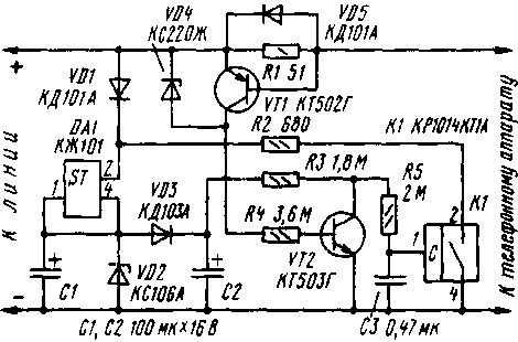

  Блокиратор "пиратского" телефона предохраняет телефонную линию абонента от несанкционированного подключении "пиратского" телефона. Когда трубка лежит на аппарате, напряжение в линии составляет 60 В, и через стабилитрон VD4 в базу транзистора VT2 течет ток, VT2 - открыт. При снятой трубке напряжение в линии падает до 5-15 В - стабилитрон VD4 закрывается. Если трубка снята хозяином (т.е. после блокиратора), открывается VT1, коллекторный ток которого поддерживает в открытом состоянии VT2. На его коллекторе и управляющем входе ключа К1 - низкий уровень. Ключ закрыт и линия не шунтируется.
 Блокиратор пиратского телефона
  Если подключился "пиратский" телефон (т.е. до блокиратора), напряжение в линии падает, транзистор VT2 закрывается, так как VT1 и VD4 закрыты. Конденсатор СЗ заряжается по цепи VD1, DA1, VD3, R3, R5, ключ К1 открывается и R2 шунтирует линию. Набор номера "пиратом" становится невозможным. В моменты замыкания контактов номеронабирателя "пирата" конденсатор С2 обеспечивает подпитку СЗ, а диод VD3 препятствует разрядке С2 через стабилитрон VD2. VD2, С1 и стабилизатор тока DA1 обеспечивают питание (3 В) транзистора VT2 и цепи R5C3. Подключают блокиратор в разрыв телефонной линии на входе в квартиру, соблюдая полярность. Питание осуществляется от телефонной сети; наладки не требует.
