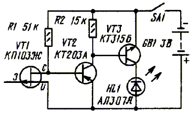

  Стоит поднести устройство к неисправной лампе гирлянды, как сразу же вспыхнет светодиод искателя. Полевой транзистор VT1 выполняет роль датчика, "улавливающего" даже очень слабую напряженность электрического поля. В месте же перегоревшей лампы она будет наибольшей, поскольку на одном из ее выводов находится фазовый провод осветительной сети, а на другом - нулевой. Поэтому когда рядом с такой лампой окажется полевой транзистор искателя, сопротивление его участка сток-исток уменьшится настолько, что транзисторы VT2, VT3 откроются. Вспыхнет светодиод HL1. Полевой транзистор может быть любой из серии КП103, а светодиод - любой из серии АЛ307. Вместо светодиода подойдет миниатюрная лампа накаливания с напряжением 1,5 или 2,5 В и возможно меньшим потребляемым током. Биполярные транзисторы могут быть любые другие маломощные кремниевые или германиевые указанной на схеме структуры и с возможно большим коэффициентом передачи тока. При монтаже полевого транзистора его располагают горизонтально на плате, а вывод затвора отгибают так, чтобы он находился над корпусом транзистора. Если при работе искателя выявится его излишняя чувствительность, вывод затвора укорачивают. Я собирал эту схемку много раз. Последний раз я спрятал еЈ в шприц (5 Мл) и вставил батарейки как в лазерной указке. Уже год пользуюсь. Пробник показывает не только перегореышую лампочку, но и наличие напряжения в проводе.
