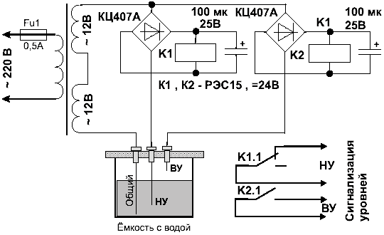

   Простейший сигнализатор можно построить на электромагнитных реле (Рис. 1). В схеме используются только реле постоянного тока, т.к у реле переменного тока практически нет гистерезиса и срабатывание сигнализатора в момент касания электрода поверхности воды будет сопровождаться большим дребезгом. Недостаток схемы - обязательное использование маломощных реле и низкая чувствительность.

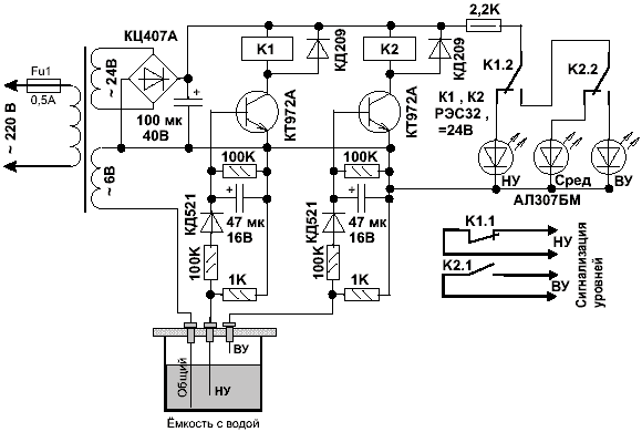

  Значительно лучшие характеристики имеет схема на транзисторах (Рис. 2). Для исключения дребезга реле в момент касания электродом поверхности воды - из-за недостаточных пороговых свойств схемы, в цепи базы транзисторов установлены электролитические конденсаторы. В качестве порогового элемента можно использовать триггер Шмитта, как это делается в промышленных приборах, но это значительно усложняет схему.

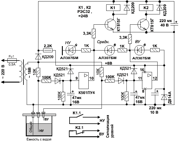

  Неплохими пороговыми свойствами обладают практически все логические элементы, но для упрощения будем рассматривать только К561ПУ4 (Рис. 6). Иногда требуются сигнализаторы, у которых выходные реле при отсутствии воды сработаны и отпускают при касании электрода поверхности воды. Такая схема удобна для дистанционного контроля исправности сигнализатора - достаточно отключить питание и н.з. контакты реле замкнутся (Рис. 7).

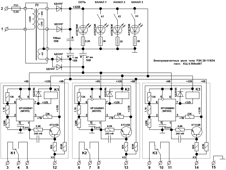

  Промышленность выпускает множество сигнализаторов уровня, но не все схемы их можно назвать удачными. Автору много раз приходилось доводить «до ума» серийные изделия (Рис 10). Т.к. схемы промышленных приборов часто необоснованно усложнены и малодоступны, в дальнейшем они рассматриваться не будут. Здесь рассмотрены только наиболее простые схемы сигнализаторов, обладающих неплохими характеристиками. На их основе можно создать множество других схем, которые автор здесь не публикует и предлагает это сделать самим читателям.
