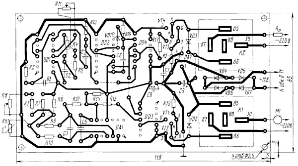

  Блок питания устройства управления температурным режимом холодильника состоит из трансформатора Т1, мостового выпрямителя на диодах VD4 — VD7, стабилизатора напряжения на микросхеме DA2 и сглаживающих конденсаторов С7 — С9. Выходное напряжение блока питания +9 В. Все элементы устройства, кроме трансформатора Т1, установлены на печатной плате из одностороннего фольгированного стеклотекстолита толщиной 1,5 мм и размерами 118х65 мм (рис. 2). Для монтажа использованы постоянные резисторы МЛТ-0,125, переменные (R8 и R11) —СП4-1, терморезистор RK1 — ММТ-1. Конденсаторы С8 и С9 — К50-16, С1 -С7 — К73-9. Транзисторы КТ315Г (VT1, VT3) можно заменить на КТ3102А, aKT815A(VT2,VT4)—Ha KT817A. Электромагнитные реле — автомобильные 113.3747-10 [З], их мощные контакты выдерживают включение электродвигателя компрессора холодильника. Трансформатор Т1 мощностью 2...4 Вт — от сетевого адаптера[4].
  При налаживании устройство управления отключают от холодильника, а вместо двигателя компрессора и нагревательного элемента оттаивателя подключают настольные лампы. Терморегулирующий узел работает при изменении температуры от -14 до +4°С, поэтому на время его налаживания рекомендуется снизить сопротивление резистора R8 до 1,5 кОм, a R7 — замкнуть перемычкой. В этом случае терморегулятор будет работать при температурах от +18°С до +40°С, которые легко обеспечить при регулировке. Для ускорения проверки работы времязадающего узла рекомендуется емкость конденсатора С2 уменьшить в 100 раз, тогда период импульсного напряжения на выходе М микросхемы DD1 сократится до 90 с. Проверенное и отрегулированное устройство можно установить в холодильник, не забыв при этом увеличить номиналы элементов R8, С2 до указанных на схеме.
