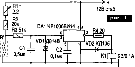

  На рис.1 изображена схема сигнализатора влажности. Схема подходит для контроля момента осаждения капелек влаги на датчик-гигристор R'. Простейший датчик можно изготовить из фольгированного стеклотекстолита, вырезав "зигзагом" две дорожки. Лучшие результаты будут, если покрыть эти дорожки серебром или применить фторопластовую пластину и прижатые к ней нержавеющие электроды. Чтобы лучше "поймать" повышение влажности воздуха, можно поместить электроды датчика в мешочек с хлоридом кальция (или хотя бы с поваренной солью). Помещать датчик следует в более прохладном месте. Резистором R1 устанавливаем порог срабатывания схемы (притягивание якоря реле). Выключение схемы (отпускание реле) происходит при большем сопротивлении датчика, поэтому срабатывания реле не будут слишком частыми.
 Датчик влажности на таймере КР1006ВИ1
  Резистор R2 ограничивает предел регулировки R1 до "нуля", R3 ограничивает ток на входе схемы от датчика при монтаже, аварийных ситуациях. Конденсатор С1 (с хорошей изоляцией!) сглаживает входной сигнал, а также наводки от сети. Стабилитрон VD1 желательно всегда применять в схемах с таймером КР1006ВИ1 - это позволит безопасно монтировать и налаживать устройство: стабилитрон ограничивает напряжение на входах таймера от + напряжения стабилизации до - 0,6 В. Стабилитрон выдерживает ток до 30 мА, а входной резистор имеет сопротивление 50 кОм. Вывод: входное напряжение до 1500 В не принесет вреда таймеру (а входной резистор выйдет из строя). Конденсатор С2 сглаживает потенциал вывода 5 микросхемы, который "задействован" в схемах сравнения компараторов, поэтому применение его обязательно. Диод VD2, включенный "обратно" питанию, убирает выбросы тока в момент выключения обмотки реле. Питание схемы должно быть стабилизированным (микросхема может нормально работать в интервале 5-16В питания [З].

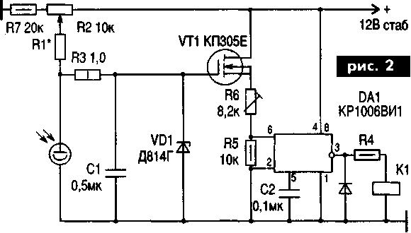

  Фотореле (рис.2) содержит входной каскад на полевом транзисторе с изолированным затвором. Это повышает входное сопротивление до миллиардов ом и позволяет включать на вход схемы не только полупроводниковые фоторезисторы, но и вакуумные фотоэлементы, стабильность параметров которых при изменении температуры выше, чем у полупроводниковых. Разумеется, снизив сопротивление резистора R1 даже до 10 кОм, можно настроить вход схемы на сопротивление фотодатчико в момент срабатывания выходного реле. Схема с повторителем напряжения на полевом транзисторе позволяет регулировкой сопротивления резистора R6 "сближать" края интервала включения (выключения) реле.
 Датчик света на таймере КР1006ВИ1
  Если в схеме (рис.1) момент срабатывания реле удовлетворяет пользователя, а выключение (возврат) требует большого изменения входного потенциала, то в схеме (рис.2) увеличением сопротивления резистора R6 можно как угодно сужать "дифференциал" между включением и выключением. Возможность такой регулировки позволяет превратить сигнализатор нарушения параметра в регулятор, поддерживающий параметр в некотором интервале вблизи нормы.

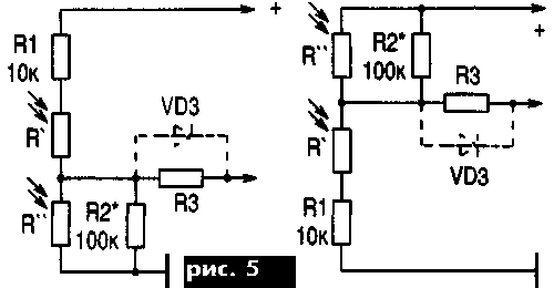

  Еще одно интересное применение может получить релейное устройство, если вход его оборудовать двойным (дифференциальным) датчиком освещенности или температуры. В этом случае выходное реле срабатывает при переходе границы свет/тень через двойной датчик. Для устранения ложных срабатываний, а также для защиты от большой засветки двух датчиков необходимо установить два резистора R1 - для ограничения тока "своего" фотодатчико и R2 -для добавки "начального" тока в плечо "своего" фотодатчика. Такая схема в случае засветки двух датчиков ярким светом дает на вход релейной схемы потенциал, близкий к предельным значениям R2 и R". Такой же потенциал подается на релейную схему в затемненном состоянии двух датчиков, когда высокое сопротивление фоторезисторов и их неравные "тепловые" токи могли бы привести к неопределенному сигналу на входе схемы. И только в случае не слишком большой засветки фотодатчиков, при условии большей освещенности R', релейное устройство переключается в необходимое состояние (смотря, кокой вариант входа на рис.5 нас устраивает). Такое необычное соединение датчиков позволяет легко выполнить мишень фототира. В центральной зоне - один фоторезистор, о вокруг него четыре, соединенные в параллель, только "попадание" света в центральную зону вызовет срабатывание выходного реле! Если резистор R3 зашунтировать кремниевым диодом, то в зависимости от его полярности, схема будет быстрее переходить в одно состояние и медленнее в другое. Подбором R3 и С1 можно задержать срабатывание реле от короткой вспышки света на некоторое время. Не составит труда изготовить будильник для рыболова, срабатывающий от света Луны. Для этого необходимо защитный тубус фотодатчиков навести на место, в котором появится Луна в определенное время ночи, так чтобы один датчике был освещен раньше, а другой позже. Если ночь будет безлунной или облачной, "будильник" не сработает!
 Датчик влажности, света и уровня воды на таймере КР1006ВИ1
  Датчиками освещенности и температуры могут быть приборы с различным сопротивлением - диапазон перестройки схем огромный. В случае дифференциального датчика желательно применение фото- или термоприборов из одной коробки, т. е. приборы, изготовленные и хранимые одинаково. Упомянутые несколько приложений не охватывают весь спектр применения донных релейных схем. В самом деле, изменив постоянную времени входной цепочки и установив на выходе вместо электромагнитного реле высокочастотный транзистор, можно заставить схему работать на частотах до мегагерца (зависит от входного датчика). Значит, можно выполнить устройство дистанционного управления телевизором с большого расстояния, с применением дифференциального фотодатчика - и "засекреченное" управлением. Подобным образом можно инфракрасным импульсным "ключом" открывать дверь объекта, направляя сфокусированный луч в определенную точку - это повышает степень защиты объекта. При хорошей разметке дороги дифференциальный датчик с осветителем мог бы "следить" за полосой разметки и дать водителю звуковой сигнал в момент ослепления от встречного автомобиля, чтобы водитель смог пару секунд "не слететь" с дороги, а продолжить дальше движение. Но это требует дублирования датчиков и применения другой схемы [2]. Схема с дифференциальным фотодатчиком и правильно подобранной постоянной времени входной цепи может с помощью электромотора поворачивать солнечный свето- или теплоприемник вслед за движением светила.
