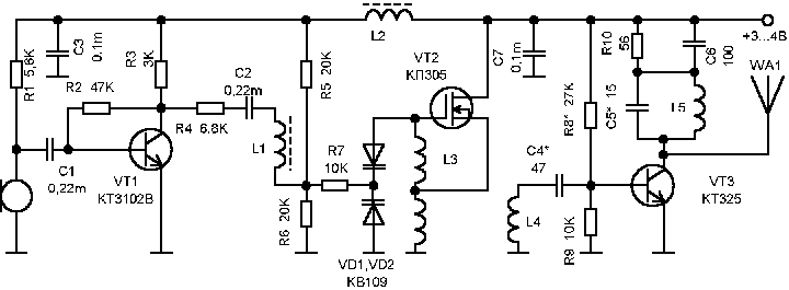

  Предлагаемый микрофон может питаться от 2-3 аккумуляторов. Дальность действия - 200...300 м в условиях прямой видимости. Ток потребления - 20...25 мА. Его можно уменьшить до 10 мА при питании 1,5В (с уменьшением дальности до 20...30 м). Катушки L1 и L2 намотаны на кусочке ферритового кольца диаметром 7 мм и имеют 50...80 вит. проводом ПЭЛ-0,1. Катушки L3 - L5 бескаркасные. Они наматываются на оправке диаметром 3 мм виток к витку в один слой. L3 - 3+3 вит., L4 - 2 вит., L5 - 6 вит. проводом ПЭЛ-0,45. При питании 1,5В катушка L3 содержит 4+2 вит. При налаживании резистор R8 нужно подобрать по максимуму излучаемой мощности (дальности действия).
