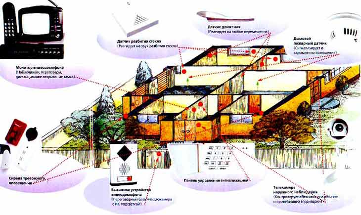

 Схема организации охраны дома

  Сердце охранной системы - контрольная панель—должна находиться в отдельном, труднодоступном для посторонних людей помещении (чулане, подвале и пр.). Датчики объЈмной защиты обычно устанавливаются непосредственно в углу комнаты или, если нет такой возможности, ближе к углу. Плоскостные датчики монтируются либо на стене, либо между оконными рамами, либо между стЈклами и жалюзи. В ряде случаев они крепятся к поверхности на кронштейнах. Акустические датчики, реагирующие на разбитие стекла, устанавливаются в точке, из которой датчику «видны» все окна. Датчик, защищающий сейф и стальную дверь, крепится изнутри непосредственно на поверхности объекта. Особое внимание следует уделить установке датчиков, сигнализирующих пожарной опасности. Наилучшее местоположение такого датчика—в центре потолка. При емлема установка на потолке не ближе 10 см с стены, а также на стене минимум в 10 см от потолка и максимум в 15 см от другой стены. Эти требования объясняются тем, что дым, на который и реагируют пожарные датчики, скапливается в определЈнных местах помещений.
  Где следует в обязательном порядке установить пожарные датчики? Для полной безопасно сти они должны присутствовать во всех комнатах, залах, кладовых, в подвале, на чердаке в примыкающих гаражах и пристройках. Необходимый минимум для одноэтажного жилого помещения - наличие датчика в каждой спальне и в гостиной. В многоэтажном здании такие датчики должны ещЈ обязательно находиться в подвале и в мансардной части дома. (Дальность действия акустического датчика до 9 м в зависимости от мебели, ковров и т. д.) В коридорах датчик устанавливают не дальше 4 м от противоположной стены и 8 м от следующего датчика.
