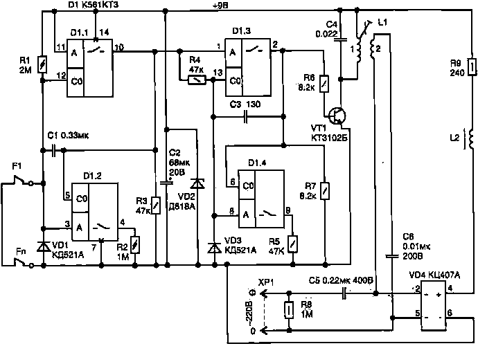

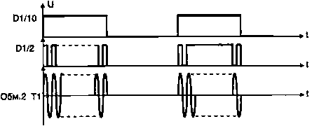

  На охраняемом объекте устанавливается блок устройства, электрическая схема которого показана на рис. 1. Она состоит из двух автогенераторов. Первый генератор на элементах микросхемы D1.1 и D1.2 вырабатывает импульсы частотой 2 Гц и модулирует второй генератор (D1.3 и D1.4), работающий на частоте 70 кГц, рис. 2. На транзисторе VT1 собран резонансный усилитель. С выхода вторичной обмотки трансформатора пачки ВЧ колебаний через конденсаторы С5 и С6 поступают в сеть.

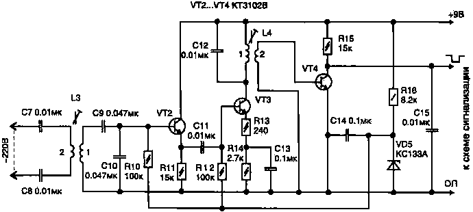

  Устройство питается непосредственно от сети по бестрансформаторной схеме, что позволяет уменьшить его габариты. Подключение выполняется с соблюдением фазировки,указанной на схеме. При правильном монтаже схема будет работать сразу, а настройка заключается в получении резонанса в контуре катушки L2 на частоте 70 кГц. Проверку схемы лучше выполнять при ее питании от стационарного источника. В качестве приемника можно воспользоваться схемой усилителя, приведенной на рис. 3.
  Катушки L1 и L3 одинаковые и выполнены в ферритовых чашках СБ-12 или аналогичных от контуров промежуточной частоты (465 кГц) приемников. Они должны предусматривать возможность настройки с помощью сердечников. Обмотка 1 содержит 160 витков, 2 — 50 витков проводом ПЭЛШО диаметром 0,08 мм.
 Электрическая схема блока
Pис. 1. Электрическая схема блока
 Форма сигналов
Рис. 2. Форма сигналов, поясняющих работу схемы

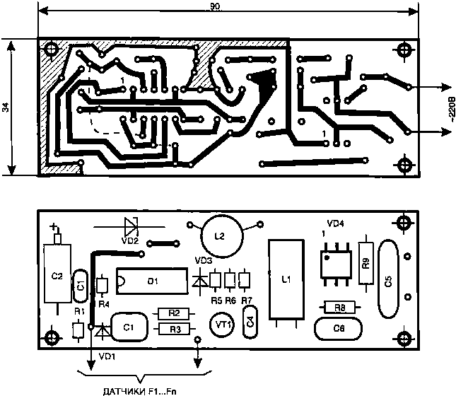

  Дроссель L2 содержит 200 витков тем же проводом на ферритовом кольце 600...2000НМ типоразмера К10х6х3 мм. В схемах применены резисторы типа МЛТ, конденсаторы С2 типа К53-18 на 20 В; С5, С6, С7, С8 — типа К73-17В на соответствующее рабочее напряжение. Остальные конденсаторы типа К10-17 или любые малогабаритные. Топология односторонней печатной платы для схемы блока охраны приведена на рис. 4 (пунктиром показаны две перемычки, которые устанавливаются до начала монтажа элементов).
 Блок приемника
Рис. 3. Блок приемника
 Топология печатной платы блока охраны
Рис. 4. Топология печатной платы блока охраны
