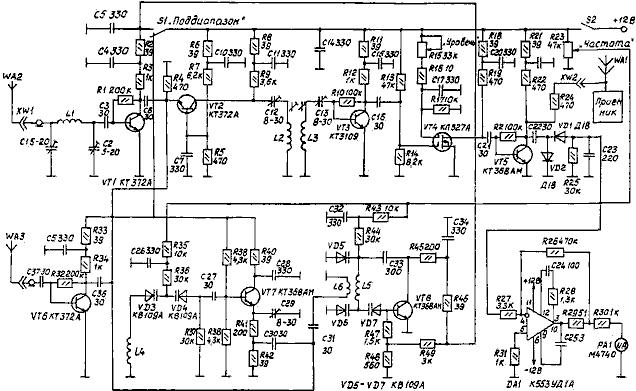

  Устройство предназначено для обнаружения электронных закладок в диапазоне частот 65-410 МГц, ориентировочного определения их рабочей частоты и прослушивания на стандартный FM-при-емник (88-108 МГц). Обычно устройства контроля радио закладок имеют очень широкую полосу контроля, составляющую сотни мегагерц, что снижает их чувствительность и дальность обнаружения до нескольких десятков сантиметров. Предлагаемое устройство имеет сравнительно узкую сканирующую по диапазону частот АЧХ, что на порядок повышает его чувствительность по сравнению с широкополосными устройствами, и имеет возможность прослушивания на "подозрительных" частотах.
 Детектор радиозакладок
  Принцип работы основан на индикации уровня напряжЈнности электрического поля закладок при удалении или приближении устройства обнаружения к ним. Уровень излучения радио закладок "оценивается по встроенному индикатору. Устройство обнаружения состоит из двух усилителей, один из которых совместно с фильтром обеспечивает контроль в первом поддиапазоне 65-155 МГц, а другой от 155 МГц до 410 МГц во втором поддиапазоне. Первый усилитель собран на транзисторе VT1 с входным фильтром C1,L1,C2 (рис.1), обеспечивающим фильтрацию зеркальных частот выше 155 МГц. Оба усилителя подключены к смесителю на транзисторе VT2 и могут работать только поочередно - каждый со своим гетеродином. Гетеродин, работающий с первым усилителем, собран на транзисторе VT8. Он перекрывает диапазон частот от 155 до 245 МГц. Второй гетеродин собран на транзисторе VT7. Он работает совместно с усилителем на транзисторе VT6 и перекрывает диапазон от 245 до 500 МГц. Смеситель на транзисторе VT2 нагружен на полосовой фильтр С12, L2, С13, L3 с промежуточной частотой (90±5) МГц. Таким образом, за счет первого гетеродина обеспечивается контроль в первом поддиапазоне частот от 65 до 155 МГц, а второго - во втором под-диапазоне от 155 до 410 МГц. Чувствительность устройства регулируется резистором R15. Аттенюатор на транзисторе VT4 обеспечивает регулировку уровня более чем на 25 дБ. Продетекти-рованный детектором VD1, VD2 сигнал подается на операционный усилитель DA1 и далее на индикатор уровня. Антенный вход приемника подключен через резистор R24, снижающий чувствительность, к коллектору VT5. Шкала переменного резистора R23 градуируется как для первого, так и для второго поддиапазонов по генератору высоких частот.
  Все детали устройства малогабаритные. Катушка L1- бескаркасная, с внутренним диаметром 6 мм, имеет 5 витков провода ПЭВ 0,7 мм. Катушки L2, L3 намотаны на полистироловых каркасах с подстроечными сердечниками из феррита 100НН диаметром 2,8 мм и длиной 14 мм, имеют по 10 витков провода ПЭЛШО 0,15 мм. Катушки L4, L5 - бескаркасные, с внутренним диаметром б мм и шагом намотки 1 мм, имеют: L4,- 4 витка и L5 - 6 витков провода ПЭВ 0,7 мм. Катушка L6 намотана поверх L5, имеет 2 витка провода ПЭВ 0,5 мм. Устройство настраивают с использованием прибора для измерения АЧХ, например Х1-42. Первоначально настраивают полосовой фильтр С12, L2, С13, L3 на центральную частоту 90 МГц с полосой ориентировочно равной 5 МГц. Если в вашей местности есть радиостанции, имеющие существенный уровень сигнала в данном диапазоне, то лучше выбрать другую центральную частоту в диапазоне 88 - 108 МГц или сузить полосу фильтра. Далее настраиваются первый и второй гетеродины. Изменяя параметры катушек и режимы работы транзисторов по постоянному току, добиваются, чтобы АЧХ фильтра плавно перемещалась в первом диапазоне от 65 МГц до 155 МГц, а во втором диапазоне от 155 МГц до 410 МГц. Последним настраивают фильтр С1, L1, С2 так, чтобы уровень сигналов зеркального канала был на 15 - 20 дБ меньше основного канала.
  Работа с прибором сводится к следующему. Первоначально резистором R15 устанавливается максимальный порог чувствительности "антишпиона". Далее, плавно вращая ручку резистора R23, контролируют по индикатору РА1 уровень сигналов сначала в первом, а затем во втором поддиапазоне. Если работает радиостанция или "жучок", то стрелка индикатора отклонится. Далее, меняя положение прибора в помещении, следят за изменением показаний индикатора уровня. Если работает радиозакладка, то показания будут существенно зависеть от пространственной ориентации, Более точный контроль осуществляется приемником, который подстраивается в пределах промежуточной частоты прибора (90±2,5) МГц.
