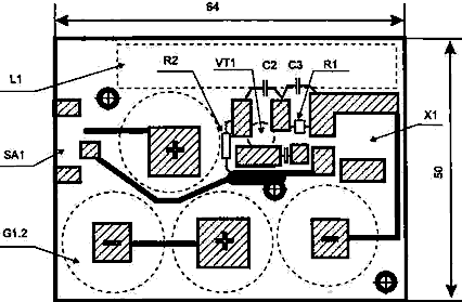

  Индуктивность L1 и конденсаторы С2, СЗ обеспечивают работу автогенератора на частоте около 200 кГц. Для питания взяты четыре аккумуляторных таблетки типа Д-0,115. Потребляемый передатчиком ток не превышает 1,6 мА, и одной зарядки аккумуляторов хватает для непрерывной работы схемы в течение трех суток.

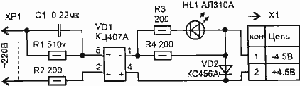

 Зарядное устройство
  В качестве зарядного устройства может использоваться простейшая схема с бестрансформаторным питанием от сети 220 В. В этом случае не потребуется вскрывать корпус ключа - соединение с зарядным устройством выполняется через миниатюрный разъем Х1. Светодиод HL1 устанавливается на корпусе зарядного устройства и служит индикатором наличия напряжения, а стабилитрон VD2 ограничивает напряжение на выходе. Для полного заряда аккумуляторов может потребоваться 4...10 часов.

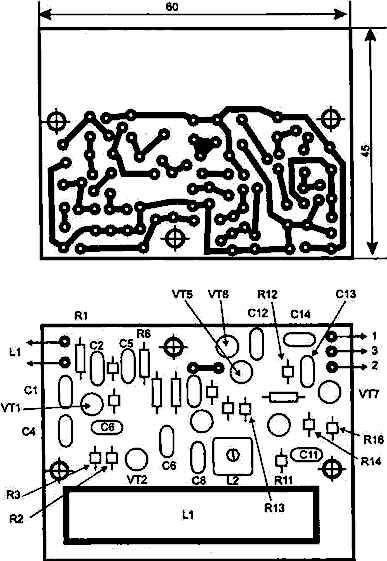

  Конденсатор С1 обеспечивает задержку срабатывания транзистора VT2 при наличии случайных помех на выходе приемника. Постоянные резисторы могут быть любого типа, электролитические полярные конденсаторы применены типа К50-16, остальные конденсаторы типа К10-17 (КМ-4). Монтаж схем устройств выполнен на стеклотекстолите толщиной 1,5 мм.
Топология печатной платы для передатчика и приемника
  В передатчике монтаж радиоэлементов расположен со стороны печатных проводников. Элементы питания прижимаются к плате пластиной фольгированного стеклотекстолита (она не показана). Микропереключатель S1 типа ПД9-2 можно заменить кнопкой, которую придется нажимать при приближении к приемнику

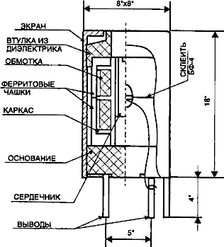

Катушка приемника  Для изготовления катушек L1 (приемника и передатчика) взят ферритовый стержень марки 400НН (или 600НН) диаметром 8 мм от любой магнитной антенны бытового приемника (для настройки обычно достаточно кусочка длиной 20...30 мм). Катушки наматываются проводом ПЭЛШО диаметром 0,06 (0,08) мм и содержат 300 витков — у приемника, и 200 витков — у передатчика (на бумажном каркасе длиной 45 мм). После намотки витки фиксируются клеем типа "Момент". Для изготовления в приемнике катушки L2 взят каркас и ферритовые чашки от контуров промежуточной частоты миниатюрных радиоприемников.
  Обмотка содержит 1 — 160 витков, 2 — 200 витков проводом ПЭВ-2 диаметром 0,08 мм. Обмотки желательно выполнять в отсеках раздельно, при этом в верхней секции наматывается обмотка 1.
