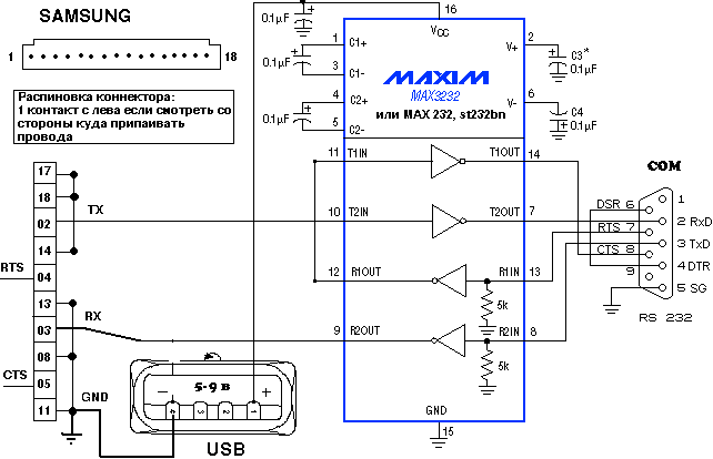

Схема кабеля мобильный/компьютер для Samsung
(для COM порта)
  По данной схеме собран кабель для Samsung T100, T400, N600, N620. Я выкладываю схему, она на 100% рабочая и проверена. Работает на Прошивку, заливает Мелодии и Картинки (на тел Samsung T100, T400, N600, N620 заливаются программой PcLink через прошивку (тел должен быть выключен!!!))
