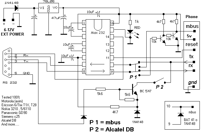

Универсальный интерфейс для подключения сотовых телефонов к компьютеру
(для подключения к COM порту)
 Универсальный интерфейсного шнура для подключения сотовых телефонов к компьютеру
Подробно о работе в статье   "Инфракрасный порт и работа с ним"
