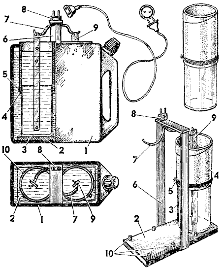

Рис. 1. Активатор и его основные детали: 1 - канистра, 2 - поддон. 3 - стакан,
4 - обечайка (ватман), 5 - нитки, 6 - стойка ручки, 7 - проволочная подвеска,
8 - вилка разъема, 9 - электроды, 10 - штырьки-ограничители.

  Устройство активатора на малых токах понятно из рисунка. В небольшую пластмассовую канистру с отрезанным верхом устанавливаются два обычных тонких стакана, стенки которых наращены обечайками из ватмана. Все три эти емкости заполняются водой, в стаканы опускаются электроды - прибор готов к подключению. Вода в канистре будет передаточной средой для тока, а анолит и католит получим в стаканах. Чтобы стаканы было удобнее вынимать по окончании процесса, из листового полистирола изготовлен простой поддон со стойками и перемычкой-ручкой, на которой крепятся вилочный разъем и проволочные крючки для подвешивания электродов (как это принято в гальванотехнике). Обечайки для наращивания стаканов вырезаются из листа ватмана 110х500 мм, предварительно прокипяченного для удаления из бумаги технологического клея. Полученные заготовки туго наматываются на края стаканов и закрепляются нитками.

  Форма, размеры и взаиморасположение электродов мало значат, другое дело - выбор самого материала. Даже устойчивая к коррозии нержавеющая сталь в ходе электролиза хоть и в мизерных количествах, но растворяется в анолите, причем больше те сорта, которые чувствительнее к магниту. Поэтому притягивающийся к магниту материал не годится: электрод из него после недолгого употребления становится шершавым, вес его уменьшается - идет активное растворение. Хорошие электроды получаются из столовых приборов с надписью “Нерж.”, а также из шампуров (без какого-либо изменения формы).
