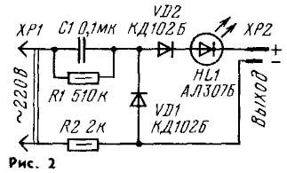

 ИК локатор для слепых - зарядное   Для периодической подзарядки батарей в локаторе предусмотрен разъем XS2, в который включают вилку от зарядного устройства, собранного по приведенной на рис. 2 схеме. Светодиод HL1 в нем сигнализирует о зарядке батарей.

  Излучающие и приемный светодиоды сориентированы параллельно. Чтобы излучаемый ИК сигнал не попадал на приемный светодиод, последний снабжен пластмассовым экраном в виде гильзы диаметром 7...8 мм, высотой 3...4 мм и толщиной стенок 1.5...2 мм. На корпусе локатора предусмотрено крепление, позволяющее носить локатор в кармане или закреплять на нем шнур, с помощью которого локатор вешают на шею.В зарядном устройстве конденсатор С1 должен быть бумажным на номинальное напряжение не ниже 400 В, а диоды — любые выпрямительные с максимальным обратным напряжением не менее 300 В. Детали зарядного устройства монтируют в небольшом круглом футляре (рис. 5).
